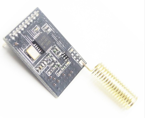

А у меня с ними такая беда - первые пара модулей работает отлично , без нареканий . Конкретно вот эти
HTB1FzaYIpXXXXaJXVXXq6xXFXXXY.jpg [63.68 KiB]
Ещё взял таких
Безымянный.jpg [33.52 KiB]
на пробу - больше 5-10 метров не работають ... :cry: сволочи. Прозвонкой удалось выяснить , что вместо антенного ключа -установлена непонятная хрень - которая звониться как перемычка от антены на контура RX и TX . Вот думаю не может ли это стать причиной короткострельности...? Есть ведь модули изначально не содержащие этот ключ-и работают..

У модулей без ключа другое согласование контуров с антенной. Если имеется переключатель, заменять его просто перемычкой нельзя. Если подозрение на переключатель, я-бы сдул его с платы и до замены закоротил на плате выход с передающей части на антемму у одного измодулей,а у другого - с приемной. Настроить первый модуль на передачу, а второй на прием и проверить дальность. При мощности передатчика +20dBm требуется ставить переключатель для работы модуля в режиме трансивера. Если устроит мощность +16dBm, переключатель можно не ставить, но в этом случае данные контуров будут другими. В документах на согласование все подробно расписано. В любом случае, я советую сделать модуль самому как у меня в статье, поскольку китайпром - это лотерея. Недавно работал с чипом 4468 на мощности +20dBm без проблем на самодельной плате.

dimon-790, Вы, случайно, не пользуетесь какой-нибудь "чужой" библиотекой, в которой не предусмотренно управление этим коммутатором?
Именно такие платы, как на втором фото, работают нормально.
Кстати, антенна (по второму фото) явно не на 433MHz (похоже на 815MHz).
Это и есть коммутатор. Без подачи управления, "звонится" правильно. Вот pdf на него (китайцы могли поставить его аналог):

По сути, это сборка из Pin-диодов с "обвязкой".
В разных партиях, они могут быть с разной маркировкой, но все рабочие (у меня).
На первом фото - оставшийся модуль от последнего заказа (было 30шт., все рабочие); на втором - одна из моих плат, на которую переставлены детали с модуля из предыдущей партии.
/на моей плате, фильтр на ПАВ стоит между коммутатором и входом приёмной части SI4432. Так же, у меня, подключение коммутатора к SI4432 несколько отличается от того, что делают китайцы/.
/фото кликабельны/

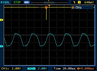

"Встаньте" одним лучом осциллографа на :4 вывод коммутатора, вторым - на :6 и постарайтесь синхронизироваться по команде TX.
Выложите что получилось.

Вот на передатчике
tx.jpg [32.06 KiB]
это на приёмнике
rx.jpg [32.01 KiB]
модули выглядят такИзображение

Извините, но я хотел бы увидеть синхронное изменение уровней на выводах :4 и :6 коммутатора при переходе из RX в TX.
Что у вас на 2-ом канале осциллографа?
Пожалуйста, оперируйте номерами выводов коммутатора или SI4432 (тяжело понять что такое "на передатчике" и "на приёмнике").
 Заголовок сообщения: Re: Кто-нить работал с радиомодулями SI4432?
СообщениеДобавлено: Пн дек 18, 2017 12:54:29
Зарегистрирован: Пт авг 29, 2008 09:22:37
Сообщений: 442
на 2-ом канале 4-нога ,на 1-ом 6-нога коммутатора..RX это модуль в режиме приёма (ничего не передаёт) TX соответственно передатчик (ничего не принимает) . Судя по вашим фоткам у вас управление коммутатора идёт с 6-7 ноги SI4432 по даташиту 7-8...?

:facepalm: , Понял в чём дело.
У вас версия платы приблизительно духгодичной давности.
Отличие от того, что в продаже последний год в том, что коммутатор подключен к разным выводам SI4432.
На вашей плате - к выводам SI4432 :8 и :9, а библиотеку вы скачали под последние, у которых он подключен к выводам :7 и :8.
Вариантов несколько: Ищите библиотеку для вашей версии платы, переделываете текущую или пишите сами.
Отличие должно быть в инициализации портов SI4432 и в командах при смене режима RX<>TX.
Для меня это не критично, поскольку программа полностью моя. Чужими библиотеками принципиально не пользуюсь.

Похоже вы правы - именно так SI4432 :8 и :9 ! счас попробую перепаять и проверить...

:6-ой коммутатора к :7 SI4432!!!

Нет у моих именно 6-ой комм. к 8-ой SI4432 а 4-комм. к 9-ой SI4432 ...так понимаю 9 SI4432 меняю на 7-ой ?

Делаете: :6 коммутатора к :7 SI и :4 к :8 SI.

понял спасибо вам большое ! выручили балбеса (это я про себя :))
