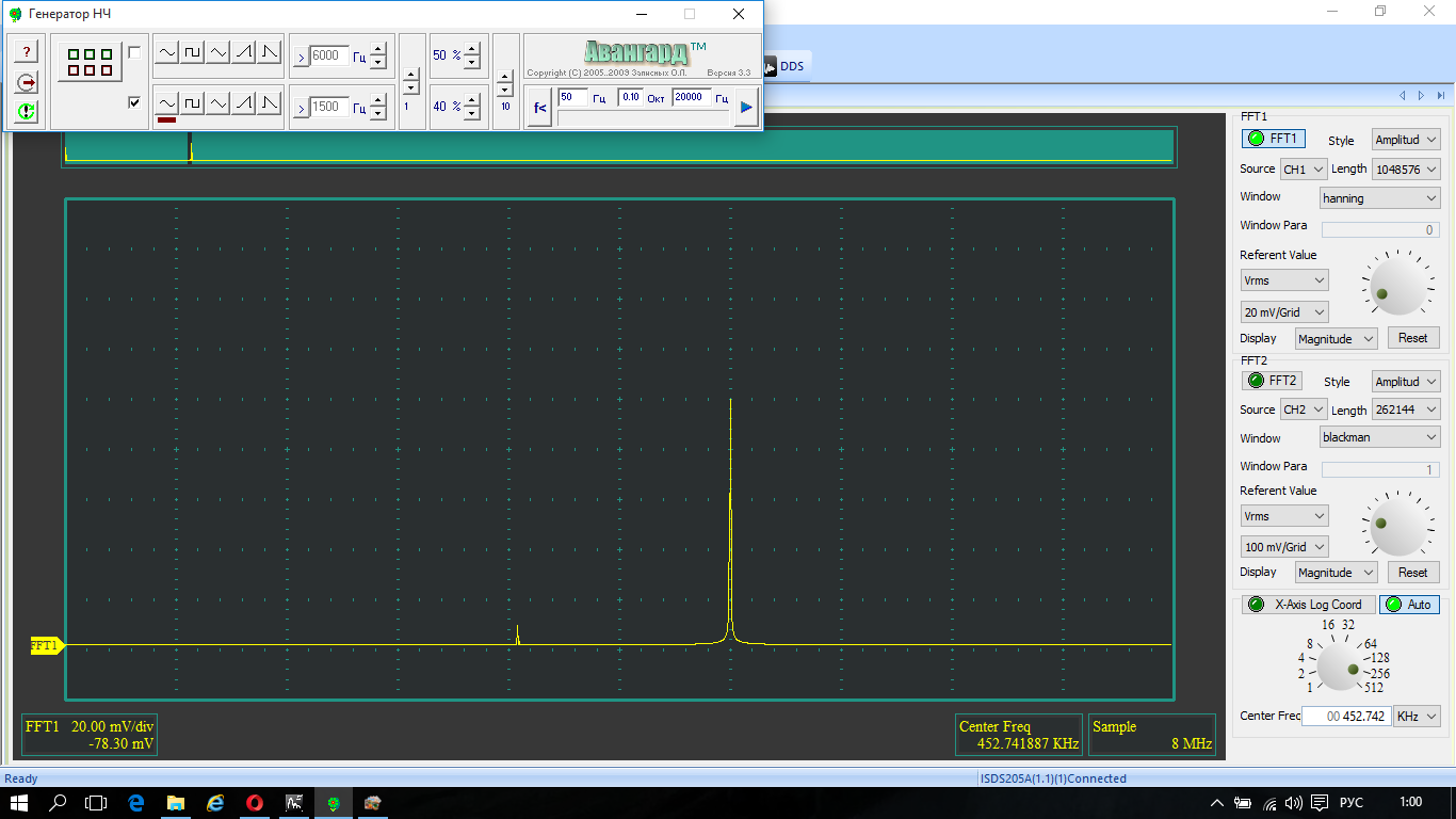

Вот господа до чего я всё таки докатился
Прошу меня сильно не судить :facepalm: На низах не очень давит нижнею боковую :facepalm: Схема сверху, там где на одном ключе.
Ну а так чисто визуально на сколько я боковую задавил? :dont_know:

20Lg(U2/U1), т.е. каждые 20дб это порядок (20дб - 10раз, 40дб - 100раз, 60дб -1000раз и т.д.). У Вас на наихудшей картинке на глаз ~3раза, что соответствует ~9.5дб.
Кстати, низа это скока? В большинстве формирователей ЗЧ полосу режут до 300....2800Гц, иначе никакой НЧ-фазовращатель не вытянет...
