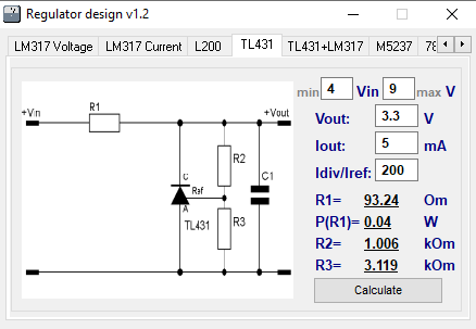

у меня уже резисторы посчитанные в схеме припаяны. Буду выводить на 3.3
:dont_know:
А чего их там считать-то? У меня по 1 кОм.. :dont_know: А верхний порог регулируется..
К тому же- 3,3 вольта с TL431 тоже можно получить-
Если R2 поставить 1 кОм, а R3 3 кОм- то на выходе будет 3,33 вольта..
Комментарий к файлу: Здесь та же картинка, что и в сообщении, но вы же всё равно не поверите!
TL431 расчёт.png [12.32 KiB]
