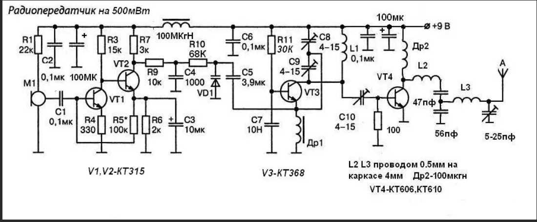

Добавлено after 16 minutes 9 seconds:
MörderFM писал(а):
Схему давилки с плавающей частотой не нашёл пока. Может кто подскажет где искать?
первая попавшаяся...
Screenshot_5.jpg [46.78 KiB]
или вот...
Screenshot_6.jpg [51.78 KiB]

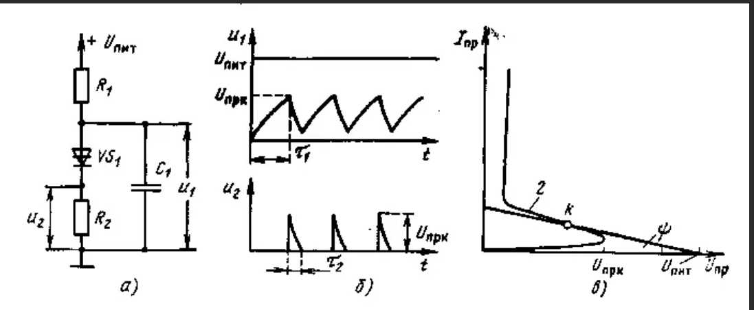

вместо микрофонного усилителя подключаем генератор пилы...
самый простой генератор пилы))
Screenshot_7.jpg [32.67 KiB]
