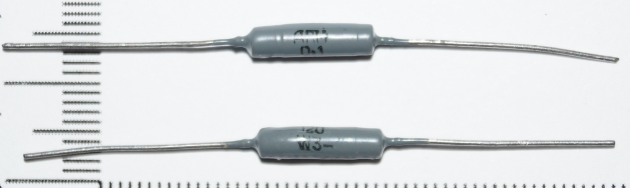

А чего говорить то? Делать пора. Про сверхрегенераторы столько всего написано. Вот хотя бы из той ссылки, что раньше давал. Здесь и про катушки и про УВЧ все сказано.
http://supreg1.narod.ru/files/Doc32.doc
http://supreg1.narod.ru/files/Doc3.doc
Т.е. если сверхрегенератор качественно сделан, то никакие УВЧ ему не нужны и только хуже сделаешь, а если сделал катушку величиной со спичечную головку, то понятно у него чувствительность маленькая будет и УВЧ её увеличит, но не до такой степени, как можно от самого сверхрегенератора добиться поставив в нем высокодобротный контур. Поэтому некоторые и утверждают, что им УВЧ помог.
Просто нужно выбирать. Или делать плохой каскад сверхрегенеративного детектора и вытягивать чувствительность с помощью УВЧ или делать сверхрегенератор с нормальной катушкой и тогда никакой УВЧ будет не нужен, а результаты будут лучше.
Статья распространяется на любые сверхрегенераторы. От себя еще скажу, что дроссель тоже качественный д.б. Никаких самодельных, если опыпа нет. Ищите ДПМ-0,1
Не найдете такой, можно будет и самодельный, но ни в коем случае как часто рекомендуют намотать на резисторе. Плохо с таким работает. Паразитная емкость у него большая получается.
Был бы у Вас осциллограф, тогда можно больше написать как оценить качество приемника, а так Вам придется методом тыка и не повторять ошибок сделанными другими.
Делайте и много вопросов отпадет, правда могут другие появиться :)) но если сможем, то ответим. Делаете же навесным монтажем. Сами и УВЧ попробуете и увидете как он. Понравиться, оставите.
