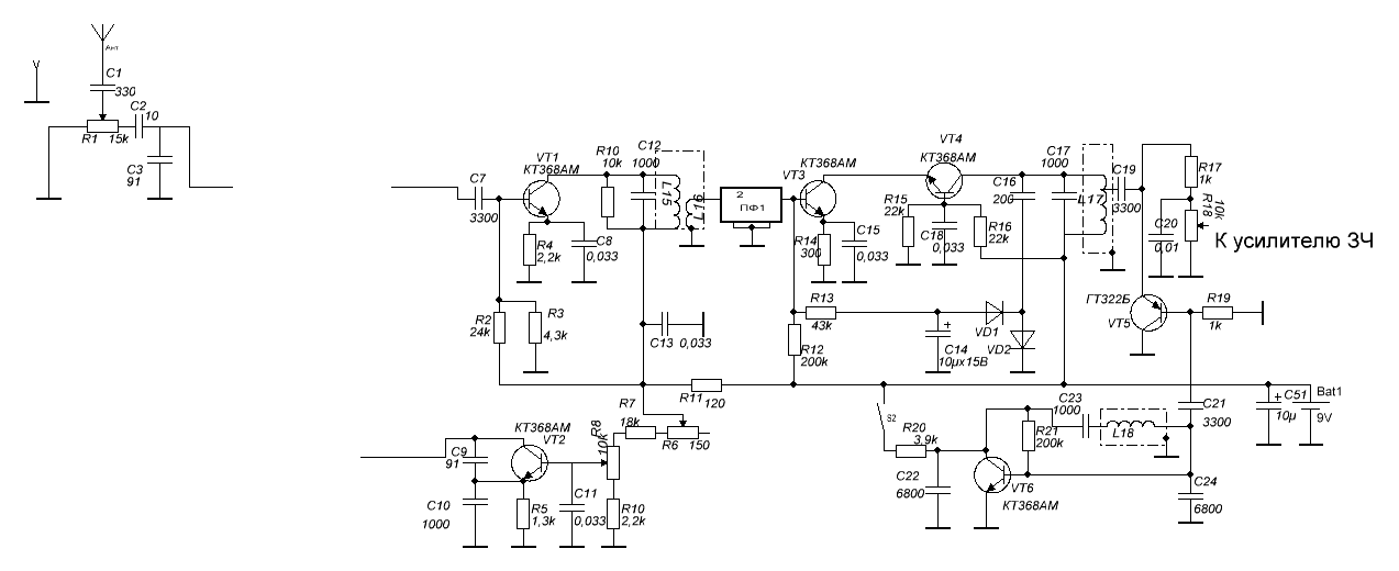

Нашел наконец время заняться приемником :))
В схеме хочу использовать n-p-n и p-n-p транзисторы, питание перевернуто. Проверьте, пожалуйста, нет ли ошибок. (контуры рисовать не стал)

С какой антенной собираешься работать?
Если с маленькой, то по моему мало усиление по ПЧ. В принципе каскодный усилитель усиливает примерно так же как один транзистор с ОЭ если его по входу и выходу согласовать.
Усилитель в схеме Полякова имеет большее усиление чем твой каскодный.
И второе.
Предусмотреть отключение АРУ при приеме в режиме SSВ и сделать регулировку ручную в этом режиме.
Просто по опыту знаю, что частота телеграфного гетеродина будет проникать на вход УПЧ и будет запирать его по петле АРУ. Поэтому сделай переключатель АРУ и РУ

Да. Эта.
Здесь УПЧ по такой схеме имеет усиление намного больше чем Ваша по каскодной схеме.
Каскодная схема хотя и содержит два транзистора, но по сути это однокаскадная схема усиления.
Если будете применять полноразмерную антенну в чем я сомневаюсь, то усиления хватит, а если как и я например какую то случайную, то чувствительности будет маловато.
Вот такая схема еще хорошо работает. Правда хотя там говорят, что АРУ эффективное можно в ней сделать, у меня эффективное не очень получилось.
Но усиление и стабильность у неё хорошая.
http://www.radiomaster.ru/shemi/uzli/stab_uv.php
Ну это я так, на всякий случай. Вдруг пригодиться. Правда при сильном сигнале он перегружается. Усиление у него большое, а выходное напряжение максимум 1 вольт.
Или я бы попробовал поставить впереди еще один обычный каскад с ОЭ и еще один пьезофильтр.
Тогда два зайца убьем. И избирательность повысим и усиление. Я обычно на макетах сначала делаю. Там можно все проверить.
