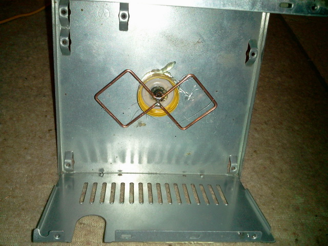

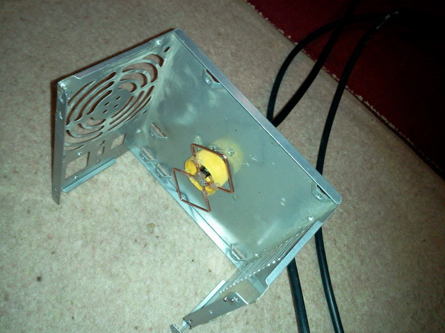

Вставлю свои 5 коп.
На днях собрал свои два биквадрата.
Материвалы: кусок медного одножильного провода (куплен на рынке за пол доллара), коробка от дохлого компьютерного БП, две крышечки от пластиковых бутылок из-под пива, по 6м каоксиала от телевизионной антенны, два коннектора (тоже куплены по 3 доллара на рынке).
Задача была кинуть сетку меджу домами на ~100м с преградами (в виде углов крыш сарев и гаражей). С одной стороны роутер, с друой - PCI WI-FI каточка.
Собрал по рисункам из интернета (коих полно). Заработало с пол пинка, правда 18 мб/с, но на это всё-таки 100 м и целых 12м (2х6м) "не родного" кабеля + преграды. Так что результат можно сказать адекватный. Вот пару фот.
