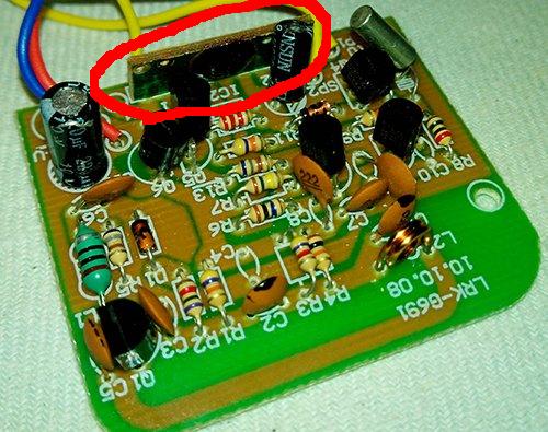

Собрал триггер, после чего обнаружил, что в моем звонке вместо микросхемы куча транзисторов..
Вроде бы перепробовал подключать ко всем контактам, но нужного не нашел..
Куда тыкать проводок ?

вот микросхема

shinji2009 писал(а):
вот микросхема
Это звуковая микросхема :(
Подключая к ней, реле начинает играть музыку..
Есть контакт, дотрагиваясь до которого реле только выключается.. Т.е. если прикоснутся до него снова, то реле не сработает. Как такое возможно ?

YND
я так понимаю если микросхема начинает играть музыку - что-то же её включает? на какой-то контакт микросхемы приходит управляющий импульс с приёмника. к нему и надо подключить приставку. не к тому значит подключали

Зарегистрирован: Сб сен 28, 2013 14:33:57
Сообщений: 24
shinji2009, я вот тоже так думал, но перепробовав все контакты 3й раз (даже те, что на одной дорожке..) начинаю в этом сомневаться..
На ноге звуковой микросхемы есть контакт, который при нажатии на звонок дает сигнал по 2 или 3 раза. Ведет дорожка к транзистору, база которого - тот самый контакт, о котором писал в предыдущем посту..

Сообщений: 1057
Откуда: новосибирск
YND микросхема может являться ещё и детектором, если сигнал идёт кодированный... а она точно одна на плате? а то у неё обозначение, насклько мне отсюда видно, IC2. а где IC1? там со стороны дорожек нет ещё одного чёрного "плевка"?
