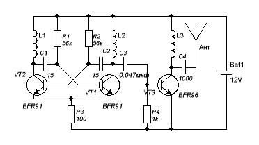

Всем привет ! У нас в универе на парах, в больших аудиториях , преподаватели пользуются радиомикрофоном. Он выглядит как коробка , которую на пояс вешают и маленького микрофна на проводе . Частота передачи неизвестна . :idea: Вот я и решил собрать глушак для микрофона и внести в пары немного разнообразия :))) Что посоветуете? P. S. Схема должна быть не очень сложной , а то я нахожусь в одном городе , а моя мастерская в другом . Поэтому собирать буду практически на коленях :) Также не помешает регулировка частоты .

Так частоту нужно узнать и сделать самую простейшую примерно как вначале темы, да еще ввести модуляцию от какого либо имитатора звука, что бы например там кричало голосом петуха или мяукало. :))

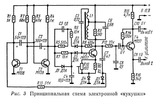

На что влияет R4 в этой схеме?
post-29-1267988934.jpg [17.77 KiB]
 Заголовок сообщения: Re: Радиоглушитель! Вооот!
СообщениеДобавлено: Вс ноя 21, 2010 11:04:35
Карма: 19
Рейтинг сообщений: 166
Сообщений: 1732
Откуда: Россия.
На постоянную времени входной цепи усилителя составленный из этого резистора и входной емкостью каскада. Для ВЧ сопротивление должно быть как можно меньше, но тогда он будет шунтировать задающий генератор. В идеале здесь нужно поставить ВЧ дроссель как например здесь.
http://cxem.net/radiomic/radiomic22.php
Еще этот резистор влияет на допустимое напряжение коллектор-эмиттер транзистора, но в данной схеме это особого значения не имеет.
