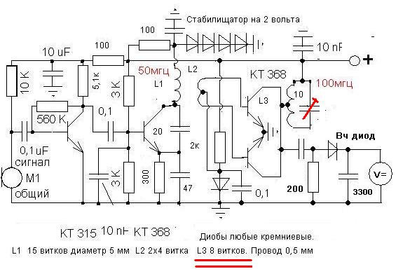

Хорошо. Мне проще двумя мотать,чем отвод делать :)

Намотай на стержне. Где то посередине зачисти виток и припаяй к нему отвод.

Вместо 47пФ можно 56 поставить,не критично?
Можно.

Так,всё спаял :) Антена какой длины должна быть?

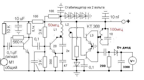

Рано еще с антенной.
На приемник что поймал?
Частотомер и осциллограф есть?
Сначала поймай его на приемник. Если что, то настраивай L1
Паяй прямо на выходе такую схему и настраивай L3 добиваясь максимума постоянного напряжения.
Антенну какую хочешь от 10 см до 1 м. Как удобнее. При изменении антенны конечно нужна подстройка L3
Но это если здорово разные антенны ставишь.
О результатах пиши.
1.JPG [35.08 KiB]

Ну у меня тяжелый случай:ни частотомера,ни осциллографа. Пока не запускал,сейчас сделаем. О результатах отпишусь.

Самое первое поймай его. Это зависит только от первой катушки. Приемник рядом поставь. Антенну, провод сантиметров десять. Настойка у дешевых приемников острая, поэтому многие просто пропускают. Как поймаешь, можно вытягивать мощность.

Вобщем. Поймал его на 98.6 МГц,но настроить не удается,т.к. при убирании от подстроеника отвертки частота улетает. Такоие дела. :(

НАПАЛМ писал(а):
Вобщем. Поймал его на 98.6 МГц,но настроить не удается,т.к. при убирании от подстроечника отвертки частота улетает.
Во первых отвертка должна быть не металлическая. Я из текстолита делаю.
Во вторых подстроечник было бы лучше поставить в конце параллельно катушке L3. Было бы намного удобнее.
В третьих сколько там у тебя витков у катушки L3 ?
Вот у меня написано на схеме внизу 8 витков.
Если бы сделал как у меня, то получилось, что нашел частоту на которой работает, потом подстроечником настроил на максимум и все.
Какое напряжение на коллекторе второго транзистора?
И еще по критикую.
Данная печатка слабо подходить для ВЧ схемы. Так печатки для ВЧ не делают.
уст.JPG [44.13 KiB]

Так. Первое,что хочу сказать,что настроить (?) мне его удалось. Громкость устраивает (значит кондер на 10 пикушек не трогаем). Но дальность не большая - 10-12м сквозь стены,дальше помехи (гармонику словил?)
Второе. На частоту влияет даже книга,которой я прижал жук для удобства кручения подстроечника.
Третье. L3 - 8 витков сдвоенным проводом.
Не просветите,как лучше печатки делать (можно конкретно по схеме)? :)

Ох Ё. Замерил ток потребления - охренел - 48.3 мА. Правые по схеме два транзинстора имеют температуру 35 градусов (в команате 25).
Какие 10пф не трогаем?
Сейчас нужно настраивать контур L3, что на выходе.
Если сдвоенным, что конечно плохо, то нужно тогда 4 витка. Там же вся катушка 8 витков с отводом.
Так ты это уже сделал.
На максимум выходной контур настроил?
И сколько вольт у тебя вольтметр показывает?
Должен около 2-х вольт.
От этого уж никуда не дется. Под стабильностью здесь имеется в виду, что положив его и настроившись приемником, частота уходить не будет.

НАПАЛМ писал(а):
Замкну по рисунку чуть позже,потом отпишусь.
http://storage8.static.itmages.ru/i/11/ ... 064c8.jpeg
Запутал всех количеством витков. Вот твоя катушка и мы тут считаем и у нас получается 16 витков вместо восьми.
Сделай так, что бы мы пальцем насчитали 8 витков, а не 16 как сейчас.

Там просто два провода же вместе :)) Каждый провод по 8 витков.
Всё,понял где ошибся,да,сделаю как говорите.
Замкнул,измерил - 0.53В
Катушку перематывай, потом замыкай катушку L1 перемычкой или просто пинцетом и смотри ток потребления.
Он должен резко снизиться. Если это так, то значит хорошо. Остается только настроить выходной контур с L3 на частоту 98мгц.
Как настраивать, там уже писали. После этого смотришь ток. При желании можешь его снизить, но это уменьшит дальность.
По нормальному печатку нужно переделать. Совсем она не подходит для ВЧ. Из за этого тоже много потеряешь.
