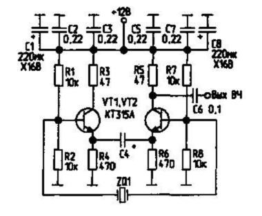

svic писал(а):
Как ни странно, но оно работает
Работает, только вот это всегда нужно учитывать.
aen писал(а):
Приведенная вами схема подобна табуретке с одной ножкой. Вроде бы сидеть на ней можно, но если попытаетесь на ней устроиться поудобнее, то обязательно "навернетесь" и расшибете себе лоб. :)
Это из этой схемы обычной емкостной трехточки уменьшением конденсатора С1 пытаются сделать усиление на третьей гармонике больше, чем на первой.
Работа схемы очень неустойчива при дестабилизирующих факторах.
aen писал(а):
эта схема ближе к той, что у вас нарисована, но работать будет тоже только на основной гармонике.
Хотя это не первые попытки сделать обертонный кварцевый генератор без LC.
Вот хотя бы схема тоже обертонного генератора работающей на третьей гармонике кварца и само собой тоже требует тщательной подстройки и тоже постоянно норовит сорваться на генерирование основной гармоники.
Кварц должен быть гармониковым.
В ней С4 пытаются подобрать так, что бы усиление схемы на частоте третьей гармонике было выше, чем на первой.
1.JPG [21.43 KiB]

это схема работает нормально
ес-но она требует подбора С связи и что с того?
и с какой стати ей "постоянно норовить сорваться на генерирование основной гармоники"?
Артеменко ничего нового здесь не придумал
все взято из внутренностей 174ПС1
