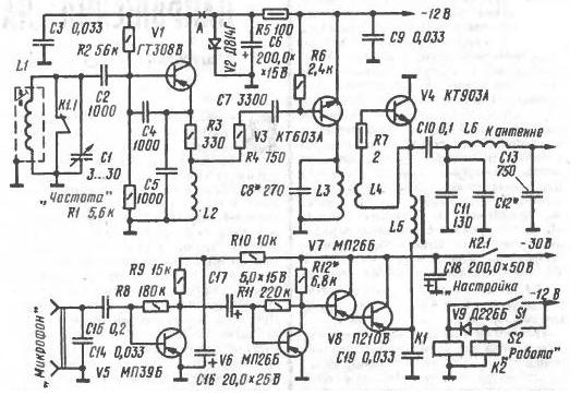

Появилась задача собрать простой АМ передатчик на 160м. Передатчик я собрал, но нереустраивают следующие недостатки.
1 При изменении напряжения сети меняется мощность.
2 Немного на полной громкости прослушивается фон 100Гц.
Я понимаю что достаточно стабилизировать все напряжения и всё будет нормально, но конструкция очень бюджетная. А качество сигнала должно быть отменным.
Придумал катодную модуляцию которая заодно будет стабилизировать ток выходной лампы и подавлять фон.
Одна загвоздка как рассчитать фильтр между модулятором и выходной лампой. Чтобы он не сказывался на модулирующим сигнале. Имел низкое сопротивление на частоте несущей, что бы не было ОС.
Все программы расчётов требуют постоянства входного и выходного сопротивления, а при регулировки выходной мощности эти показатели меняются.
Может кто здесь поможет выбрать и рассчитать схему фильтра.
Сильно не царапайте, я в этой теме новичок.
... Придумал катодную модуляцию
Непонятно Ваша цель.
Вы хотите поэкспериментировать или Вам нужен передатчик?
Если экспериментировать, то сами должны пройти через все "грабли" и удостовериться, что данный способ модуляции очень плохой и от этой схемы нельзя добиться ни качества, ни глубокой неискаженной модуляции.
Все уже давно придумано. Если Вас смущает модуляционный трансформатор, то делайте модуляцию на экранную или на защитную сетку, а лучше все на транзисторах сделать.
Вот хотя бы как здесь.
Транзисторы поставьте современные.
А В Вашей схеме можно просто поставить конденсатор, хотя как выше говорил схема получения АМ в данном случае плохая.
Чем она плохая? Мощность передатчика линейно зависит от тока лампы, транзистор в цепи катода полностью стабилизирует ток лампы так как охвачен ОС через резистор в эмиттерной цепи. В результате ток лампы зависит только от напряжения на базе, и практически не зависит от питающих напряжений.
В результате в оном флаконе полная стабилизация выходной мощности и модуляция с очень малыми искажениями.
Вся проблема в том что бы не пропустить несущию с катода лампы на коллектор транзистора. Боюсь одного конденсатора будет не достаточно. Ток лампы около 0,3-0,4а, надо к примеру ФНЧ. Только как его рассчитать? что бы не влиял на модуль и не пропускал несущию на модулятор.
Очень заманчиво полностью стабилизировать все с помощью одного транзистора.
А вот зависимость мощности от экранного напряжения нелинейна и не позволяет простыми средствами стабилизировать работу всего передатчика, там уже нужна стабилизация всех напряжений включая накал.

Я знаю анодную и анодно экранную модуляцию. Знаю модуляцию по защитной сетке и по управляющей, Но хочу испытать именно эту схему, она обещает большие преимущества, так как имеет обратную связь по току. Мне надо просто рассчитать фильтр.

Она у меня есть. Но там надо входное и выходное сопротивление. А здесь катод лампы имеет низкое сопротивление, а коллектор транзистора высокое, Кроме того при изменении выходной мощности эти параметры меняются.
Все это возможно и справедливо если лампа будет работать в классе "А" но в выходном каскаде передатчика это нет смысла делать из за низкого КПД

В режиме С, средний мок импульсов несущей соответствует мощности. Фильтр как раз и превратит импульсы в средний ток. В режиме А как раз ток не показатель мощности, там ещё есть ток покоя.

"Вся проблема в том что бы не пропустить несущию с катода лампы на коллектор транзистора..."
А как такой вариант??

А что вч дросселя и блокировочного кондера будет недостаточно?Нафиг там фильтр?:)
Вобще то стабилизируют ЗГ как по питанию так и по температуре,не говоря об экранировке и жестком монтаже.

Зг и все слаботочные цепи естественно стабилизированы и экранированы.
Это уже фильтр ФНЧ, вопрос как его рассчитать чтобы он не сказывался на модулирующем сигнале. И имел наибольшее затухание на несущей частоте, да и со стороны лампы имел маленькое сопротивление на несущей частоте.
Просто неохота стабилизировать анодное, экранное и накальное напряжение.
