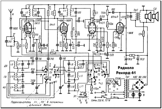

6П36С-PP писал(а):
Захотелось собрать что то особенное
Так что же в этой схеме особенного?
Обычная схемотехника 60-х годов прошлого столетия приемника третьего класса.
Вот берем приемник "Рекорд-61" выпуска 1961 года и видим, что схемы практически не отличаются.
Поэтому и возникает вопрос о "особенности" как Вы утверждаете схемы.
В чем особенность то?
Конечно отговаривать смысла нет. Интересно Вам вернуться на 60 лет назад, вертайтесь. :)

Затем почти полностью выводишь роторные пластины КПЕ гетееродина и снова ищешь на контрольном приёмнике и измеряешь частоту гетеродина.
Гетеродин должен перестраиваться в диапазоне 965...2065кГц!!!Это для СВ диапазона.
Затем проделываешь это всё для ДВ диапазона 150...410 кГц.
Как только этого добьёшся всё приёмник будет принимать то что надо,и останется подстроить входной контур и сделать СОПРЯЖЕНИЕ.
В помощь.Почитай обязательно!!!!Хорошая методичка.
Налаживание супергетеродинного приемника
http://www.radiolamp.ru/shem1/pages/24/
http://www.radiolamp.ru/shem1/pages/28/
http://www.radiolamp.ru/shem1/pages/180/
