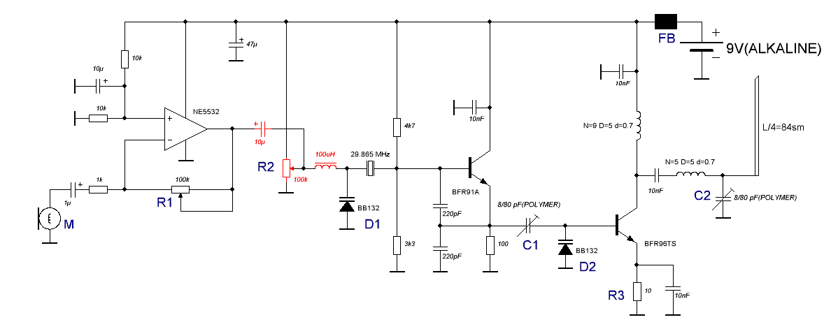

я тут наинженЕрил передатчик в FM2-диапазоне (см. аттач)
кратко о схеме:
задающий генератор взял из поляковской книжки
микрофон М - динамический
резистор R1 - усиление НЧ сигнала
операционник в однополярном режиме
резистор R2 - подбирает рабочую точку варикапа (по максимуму ЧМ)
варикап D1 - VHF-варикап с большой перестройкой и ёмкостью единицы-десятки пикофарад
кварц на 29.865MHz - в генераторе работает на первой гармонике(для получения ЧМ).
далее конденсатор C1 - подбирает связь со следующим каскадом (УВЧ-умножитель)
варикап D2 - переводит УВЧ-Умножитель в класс ВС, С и одновременно является параметрическим элементом УВЧ (что повышает выходную мощность)
резистор R3 - в УВЧ токоограничивающий. Может потом можно выкинуть, если греться не будет (контроль тока коллектора)
кондёр C2 - настройка контура на ТРЕТЬЮ гармонику (89.595MHz) и согласование с антенной.
FB - ферритовая бусина - душит остатки ВЧ после развязывающих кондеров (полезно, если от блока питания питать, чтоб по сети и эфиру ВЧ помехи не лезли)
применённые транзисторы имеют большой коэфф. усиления на сотне мегагерц из-за высокой fгр.
вот такое в ближайшем времени собираюсь сделать! :idea:
aen, внесите плиз свои коррективы.

запостил исправленную схему(выделил красным) -так надёжнее развязка по ВЧ и кварц больше не заземляется при крайне нижнем положении движка резистора R2

Romanich писал(а):
Интересные данные на транзисторы:
Хорошие, но перебор конечно.
Насчёт схемы. Модуляция широкополосную хочешь?
D2 ничего не скажу, не пробовал так. Насчёт остального.
1. Предискажения в тракте модулятора. Подъём по ВЧ.
2. В задающем как раньше писал катушку последовательно с кварцем, иначе девиация будет очень маленькой. Ёмкости подправил.
3. Контур на третью гармонику в коллектор. Второй каскад в режим усиления. А лучше бы ещё один каскад.
Никогда стараюсь не ставить выходной каскад в режим умножения.
Если только в режим удвоения вот по такой схеме как здесь у меня внизу на картинке.
Ну и антенна. Противовеса не вижу. Или он подразумевается.
А так примерно как здесь.
http://www.radiokot.ru/forum/viewtopic. ... c&start=20
Но это только моё личное мнение. Пробуй.
Безымянный.GIF [21.57 KiB]
Да!
можно по-подробнее?
а как катушка увеличивает девиацию?
нисемметричный вибратор. противовес - корпус и оператор
жестоко, но эффективно! :)
Спек - это тоже Томагоша! =)
СообщениеДобавлено: Пт окт 12, 2007 07:45:57
Зарегистрирован: Ср авг 29, 2007 01:37:56
Сообщений: 54
вопросы по исправленной схеме:
1) приблизительные номиналы R и C в цепочке подъёма по ВЧ
2) чем не понравилось смещение на базу транзистора в задающем генераторе?
P.S. спасибо за комментарии! помогают дебажить передатчик :)
Спектр шумов ЧД имеет вид треугольника. На ВЧ шумы максимальны, поэтому в ЧМ применяются предискажения. На приёмном конце делают завал по ВЧ 6 дб/октаву, но что бы не было частотных искажений на передающем конце делают такой же подьём по ВЧ в модуляторе. Этим увеличивают отношение сигнал/шум.
Писал на предыдущей странице насчёт катушки и её настройки.
Сообщение от Чт Окт 11, 2007 8:42 am
aen писал(а):
По опыту, там для получения большой девиации нужно загнать кварц пониже по частоте, но делать это нужно с помощью катушки последовательно с кварцем. Обычно с ней приходится долго возится.
Например, если мне нужна максимальная девиация, то берём варикап с большой перестройкой, но маленькой ёмкостью. Я там выше писал, когда ты говорил про Д901, а я сказал, что лучше Д902.
Вот гетеродин здесь например.
здесь
Неважно, что там два кварца, принцип тот же. Катушка 50 витков. Почему 50, просто разные пробовал и остановился на такой с этими кварцами. В ней карбонильный подстроечник. Паразитная ёмкость д.б. минимальная, поэтому намотана пять секций по десять витков. Иногда при перестройке могут возникнуть паразитные колебания как на картинке, поэтому иногда приходится шунтировать катушку сопротивлением 5 - 10 ком.
Дальше на варикап минимальное напряжение, индуктивность сердечником увеличиваем до тех пор, пока не начнут срываться колебания кварца и генератор не начнёт генерировать на частотах намного ниже частоты кварца. Чем ниже порог до срыва, тем больше будет перестройка. Теперь увеличиваем напряжение на варикапе пока генерация тоже не начнёт срываться. При этом следим за возникновением паразитных колебаний. Они выглядят по другому, чем в первов случае. Вид у них как на картинке. Сбиваем их с помощью сопротивления параллельно катушки.
Вот ещё обсуждали способ получения широкополосной ЧМ. Так я тоже делал.

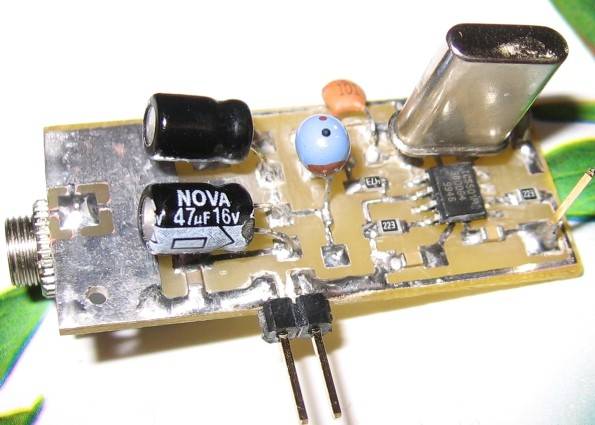

вместе с одним товарищем собрали передатчик на диапазон 160МГц
брали кварц на 20мГц и умножали ics501 на 8
спектр сигнала чистый, как у любого нормального PLL-синтезатора
испытывали до 350м (дальше идти не хотелось), передатчик был на 10м-этаже, приём вёлся на укв-радиостанцию (аля как у ментов)
улавливает шёпот с трёх метров :)
тоесть выриант жучка...
и всё это без единой самодельной катушки и подстроечных элементов!!!
ещё один каскад РУМ - получится приличный 1-ваттный передатчик
фотки выложу позднее (если товарищ разрешит!)

выкладываю фотку передатчика(с разрешения напарника)
