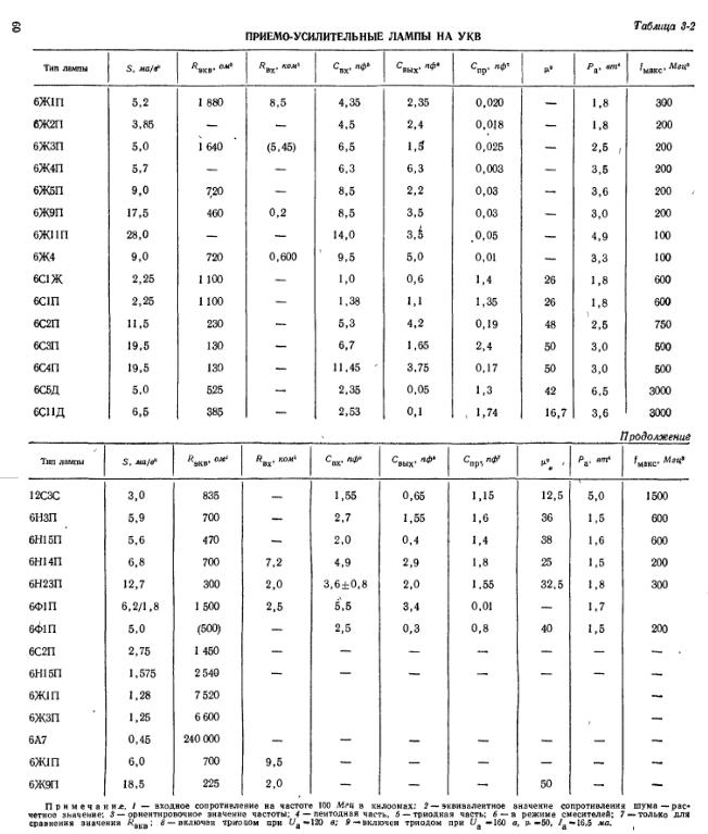

Здравствуйте. Есть такой вопрос:
Будут ли лампы из чернобелых телеков (6п14п, 6п15п,6н2п и т.д. ) работать на частоте 100 МГц в качестве УМ ?
Сюда перенес.
aen
 Заголовок сообщения: Re: Мелкие вопросы по радиотехнике
СообщениеДобавлено: Ср июл 31, 2013 17:55:11
Карма: 158
Рейтинг сообщений: 1600
Сообщений: 11940
Откуда: Россия.
6П15П нельзя сказать, что хорошо, но будет.
6П14П нужно пробовать, но думаю, что будет.
6Н2П нет.
Из "Н" лучше брать 6Н3П, 6Н6П, 6Н14П, 6Н15П, 6Н23П, 6Н24П
Вот хорошая книжка.
https://sunduk.radiokot.ru/loadfile/?load_id=1371535898
Вот стр. 58
