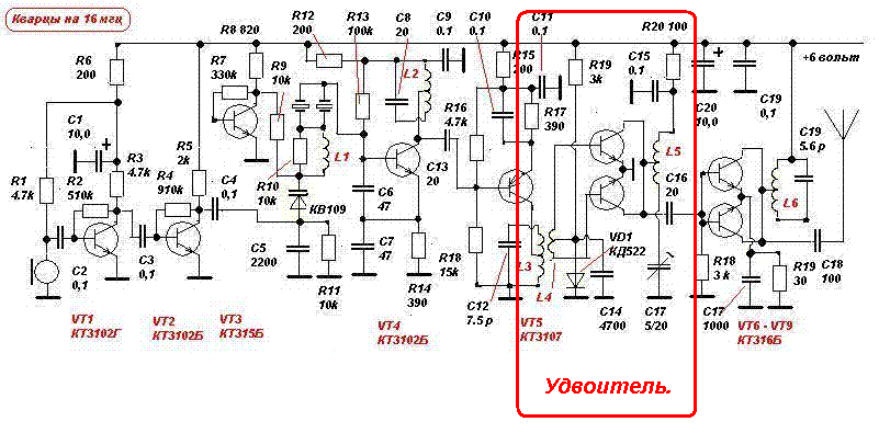

Видимо да, а так как 3 ия и 5 гармоники по частоте впринцепи близки то и уровень выходного сигнала на 5 гармоники с буферным каскадом весьма велик. К примеру каскад на 2ух спареных S9018 работающих без смещения с нагрузкой на вч дроссель смогли таки расскачать кп904, лампа 1ват 12 вольт засветилась, но правда очень тускло. питание кп904 было всего лиш 9 вольт. Но S9018 сильно нагрелись и на этом я и закончил. Сегодня купил несколько вч транзисторов на ток от 0,6 до 3 ампер. Буду 904 разгонять.
Вопрос если в цепь стока 904 поставить контур на частоту сигнала, есть необходимость п контуре?
Пока сам себя не пнёшь с места не сдвинешься
 Заголовок сообщения: Re: Как умножить частоту кварца на пятнадцать?
СообщениеДобавлено: Чт дек 19, 2013 13:41:02
Карма: -1
Рейтинг сообщений: 69
Сообщений: 8821
Откуда: .ru
yura860 писал(а):
Видимо да, а так как 3 ия и 5 гармоники по частоте впринцепи близки...
Ничего себе близкие частоты :shock:
3 гармоника генератора - 18,420 Мгц х 3 = 55,260 Мгц
5 гармоника генератора - 18,420 Мгц х 5 = 92,100 Мгц
Разница почти в два раза!
Ставить П-контур или нет... нужно смотреть на месте. Есть помехи или нет. Я почти всегда ставлю. Лучше поставить, что бы никому не мешать в эфире. Причем количество П-контуров я ставлю в зависимости от мощности передатчика.
До 10 мВт - можно не ставить.
10...100 мВт - я ставлю один или два контура.
100...1000 мВт -я ставлю два или более ... контура.
Вообще, в профессиональных рациях на 5...10 Ватт ставят фильтр - 6...7 П-контуров на выходе. :roll: И т.д.
Напомните мне... что Вы собираете? И зачем Вам кварцевый генератор?

Я собираю передатчик для сигнализации, для огорода. А кварцевый генератор нужен для надёжности и стабильности частоты. Всёже решил на укв диапазоне делать. УМВЧ почьти готов.
А... это у вас воруют картошку... А схемка есть ? Можно глянуть? Интересно что Вы там такое придумали... :)

Частота как и писалось выше 92,10мгц Модуляция частотная широкополосная . А зачем умножитель , по вашей схеме получился отличный задающий генератор выдающий эти самые 92,10мгц ,стабильность отличная. При всех моих попытках сбить частоту , у меня это не получилось, изменение питающего напряжения от 4,5 и до 13 вольт , так же изменение температуры , заморозка и нагрев . С умвч пока тестирую разные транзисторы . Думаю в на выходных до собираю опытный образец.
Вопрос, когда усилитель самовозбуждается то он глушит весь диапазон?

парзитное возбуждение может проявляться по разному.
1-Может глушить весь диапазон (слушен шум по всем каналам FM приёмника и помехи по всем каналам телевизора).
2-Чеще всего усилитель при возбуждении превращаеться в обычный генератор. При этом возбужденный усилитель глушит только отдельные каналы FM приёмника и каналы телевизора. Если пеокрутить катушки или конденсаторы в возбужденном усилителе, то усилитель как обычный генератор будет гонять частоту туда-сюда почти по все каналам FM приёмника или телевизора... так можно легко определить возбуждение усилителя.
В возбужденном усилителе лампочка на выходе резко меняет яркость когда крутиш контура - это признак возбуждения.
Я не могу понять как вам удалось получить 92,100 Мгц без умножения.
Если кварц 18,432 Мгц гармониковый, то работает он на частоте 18,420 Мгц. А внешний контур настроен на 5-ю гармонику 92,10мгц, т.е. получаем генератор с умножением во внешнем контуре.
Или если кварц 18,432 Мгц не гармониковый, то работает он на частоте 55,260 Мгц. А внешний контур настроен на .... не понятно на какую частоту настроен контур и откуда береться тогда частота 92,100 Мгц :dont_know:
Или третий вариант кварц 18,432 Мгц работает на 5-й гармонике... :cry: В моей схеме мне никогда не увадалось запустить кварц на 5-й гармонике. Только не первой и на третей. - Вот это меня и смущает...

Контур в колекторной части первого транзистора настроен на 92,2мгц, так же контур в буферном каскаде настроен на92,2мгц , а блокирующий контур настроен на 18,432мгц. Получается что я заглушил 1 гармонику затем выделил 5 гармонику ,затем её усилил и ещё раз почистил контуром.
У меня есть кварц на 4мгц в схеме ёмкостной трёх точке его можно ловить на радио на 100мгц (25) и 104(26) мгц но правда сигнал очень слабый , а на 19 гармонике 76мгц отличный сигнал. Но вот меня чётные гармоники смущают , вроде на ник не должно работать. А вот 72мгц(18) и80мгц(20) ловит... В генераторе на выходе нет контура и в эфир идут все гармоник.
Может дело в смещение и термостабилизации , я её не использую , а смещение идёт через 100-150 ком с плюса. Максимально упростил. Но работает и не плохо.
Покрутил резистор и катушку L1 . получил 92,0 мгц это200кгц от 92,2мгц!!! Девиация 100 получаеться ?
А громкость и чистота звука шикарные от радиостанций практически не отличается... А там корекция искожений уже заложена , я только штатным экволайзером на компе звук подогнал :)))
И ещё заметил что при 12 вольтах модулируемый сигнал чище чем при 7вольт. Модуляция глубже, варикап у меня кв119а.
Не совсем так. Если мы слышим грмонику 92,2мгц значит кварц возбуждаеться на частоте 18,432мгц. :roll: При этом блокирующий контур настроен на частоту первой гармоники кварца т.е. 5,144Мгц, и блокирует возбуждение кварца на этой частоте. Выходной контур можно настроить на любую гармонику генератора. Однако, для выделения конкретной гармоники требуеться неполное включение контура. Иначе на выходе получим несколько частот. И весь этот мусор пойдет потом в усилитель, нарушая нормальную работу усилителя (транзисторы могут греться... и помехи... и фиг знает что получиться). В профессиональных схемах даже ставят фильтр для выделения нужной гармоники генератора...

Я описоваю как у меня уже сделано. все контуры расчитаны в проге (калькулятор). Основная частота моего кварца 18,432мгц и несколько раз проверял в других генераторах. Так и есть что оба колекторных контура настроены на 92,1 мгц, а в цепи эмитора первого транзистора контур на 18,432 мгц. Нет естественно звук хуже чем со станции но на слух это практически не заметно и испровляется экволайзером. Найдите такойже кварц и загоните его в мои условия , сравните. :tea:
Детально всё замерил и вот мой косяк и вылез... на эмиторе у меня 12,49мгц ну плюс минус погрешность это вторая гармоника! Дальше на первом колекторе я внятное от прибора добиться не смог, без делителя ни чего не увидел , а с делителем вроде как около 10-12 мгц но вот на втором колекторе с делителем явно нарисовалась 92,00мгц , а бес делителя 18,432мгц и наверное уровень её тоже велик... Так как прибор мой имеет границу в 10мгц , всёравно видит... но это я давно заметил, и он не врёт...
И так надо фильтор делать... :solder:

Вобщем всё переделал. Сейчас стоит кварц на 50,000мгц(3гармоника) по вашей схеме я его запустил на третей гармонике, в цепи эмитора стоит контур настроеный на 16,66мгц(1гармоника) в цепи колектора контур настроен на 50,000мгц (3гармоника), второй каскад с резистором база-земля 710 ом(другой не нашол) в его колекторной цепи контур с отводом от второго витка ( с верху) настроен на99,8 (2 гармоника от 50,000) , добавил ещё каскад усиллителя с вч дроселем. настраивал по максималному свечению лампочки, вольтметру. При авто поиске станций помех не наблюдаю. О настройке: я так понимаю когда контур в резонансе то лампочка должна светится ярче? Или я чего то не понимаю...Во втором каскаде транзистор начал грется,даже при отрицательном смещении , пришлось резистор ставить и ёмкость не большую, раньше вроде так не было. Чего неправильно в этот раз?

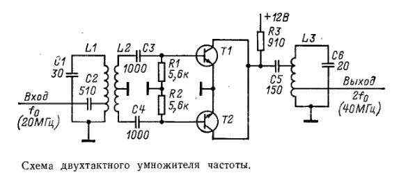

Доброе время суток.
Обращаюсь за помощью в расчете и сборке устройства умножения частоты. Исходная частота 24 МГц, а желаемая 96 МГц. Амплитуда сигнала с генератора не менее 0,8 В.
Схему составил, транзистор подобрал, а вот рассчитать индуктивности с емкостями затрудняюсь. По этому опыт очень нужный и полезный, так как собирать буду на SMD компонентах.
Подсобите кто чем может, буду признателен и соответственно поделюсь результатами.
Вот схема:
Сюда перенес.

Я по немножко отличающейся схеме делал - умножал на 15 правда, а не на 3.
LC считаются по резонансу - прям как в учебнике. Это если Вам сдавать на учёбе.
А в реале - я замучался хуже некуда. :facepalm:
А вот и статейка на эту тему : http://www.cqham.ru/trx75_16.htm

Давайте по-прядку.
Принцип работы классического умножителя частоты основан на преобразовании входного гармонического сигнала в сигнал, состоящий из набора гармоник и выделении нужной гармоники. Преобразовать гармонический сигнал проще всего на нелинейном элементе - транзисторном усилителе без смещения. Отфильтровать нужную гармонику проще всего колебательным контуром, настроенным с ней в резонанс. Не забываем согласовывать вход и выход умножителя частоты.
Какая-то у Вас немного странная схемотехника. Зачем на входе и выходе умножителя частоты колебательные контура?

вот так просто умножить на 4 скорее всего не получится. уровень 4 гармоники довольно мал. обычно умножают на 2 а потом ещё на 2. и хорошо бы буфер на выход. итого 3 каскада. только в этом случае проблем будет меньше.
Да.
Делать умножитель на четыре нет смысла, т.к. в реализации и настройке он довольно сложен.
Здесь про умножители.
http://www.payatel.ru/753-shema-umnozhi ... stoty.html
Обычно ставлю два удвоителя по такой схеме.
Или такой.
Или вот здесь на форуме.
viewtopic.php?p=695502#p695502
Или вот в книжке Жутяева.
https://sunduk.radiokot.ru/loadfile/?load_id=1287552141
Читать на стр. 11
В данных схемах уровень второй гармоники получается довольно большой и буферные каскады обычно уже не требуются.
При настройке кроме настройки контуров нужно еще подобрать уровень входного сигнала и особо его не поднимать.
