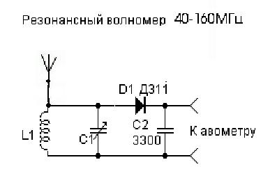

Такими пробниками нужно с осторожностью тыкать в схемы на частотах 400 мгц, т.к. они вносят с схему значительную емкость или когда им тыкаешь, то учитывать это.

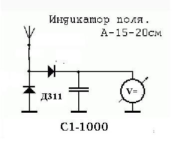

Что бы "кот" не был посмешищем для других сайтов просто выложу правильную схему не резонансного индикатора поля и менять и обсуждать тут особо нечего, т.к. это обычный детекторный приемник.
А это резонансный. Авометр по сути является еще и противовесом антенны.
На СВЧ катушка может быль в виде длинной линии.
Основной элемент, это диоды.
На гигагерцах иногда достаточно сделать на микроамперметре короткие усы и зашунтировать его СВЧ диодом.

наверное напишу глопость НО
Где взять диоды Д18 (!прям дифицит какой то!)
Что можно вместо них использовать
Диоды Шоттки НО КАКОЙ????
Что должно быть написано на корпусе
В наличии Материнка указанная Выше, Жесткий диск и блок питания от компа ATX
можно ли использовать P-N переход транза???
Если Да ТО какого???

Где взять диоды Д18
Спишите то, что написано на мелких трехногих "транзисторах" на ваших платах. Список сюда.
Другие диоды (ГД507, Д311) можно поспрошать у людей мало-мальски связанных с аппаратурой.

Ну что :beer: Выкладываю ТО ЧТО ПОЛУЧИЛОСЬ
:solder: Я по схеме указанной ниже
Что мне понадобилось для сборки:
Гетинакс
(у меня двух-сторонний, хотя можно использовать и одно-сторонний) можно было все сделать на одной стороне пластины гетинакса но Я сделал на двух стороннем. :)) тут уж кому как захочется сделать.
Я отрезал кусочек 2х2см
Далее Я на этом кусочке сделал дорожки методом подпила обычным полотном по металлу.
Одна сторона гетинакса
и вторая сторона гетинакса
Донором для деталей а именно ДИОДОВ я использовал плату от жесткого диска...
Так как я использовал цифровой мультиметр М-838 (обычный китайский тестер)
Я использовал от этого самого тестера ЩУПЫ (Разобрал эти щупы и достал из них штекера которые вставляются в мультиметр), для того что бы в дальнейшем их припаять к плате нашего индикатора поля.
После сборки и пайки приборчик имеет вид
С одной стороны платы
И соответственно со второй стороны
И конечно в самом мультиметре
Включен как обычные щупы (переключатель на мультиметре в режиме измерения напряжения до 2000мВ)
Я нажал кнопочку ТАНГЕНТЫ (которая сбоку {такие подробности написаны не для ОПЫТНЫХ пользователей А ДЛЯ ЧАЙНИКОВ}) на рации и индикация на мультиметре показала циферки.

Что даст если допустим вместо 2-х диодов использовать МОСТОВУЮ СХЕМУ ВКЛЮЧЕНИЯ???
Ничего.
такая ситуация что данные зависят от того где я нахожусь ВБЛИЗИ или ВДАЛИ от рации, если я подношу голову к рации то одни показания если отвести голову от рации то другие.
svic писал(а):
При изменениях рацию нужно обхватить рукой, а индикатор должен быть распологаться по-возможности дальше от вас и от рации.
Голова при замерах должна быть там, где будет находиться при разговоре.
Включаете, замеряете, выключаете, откусываете, включаете... и т.д. пока не получите нужный результат.
