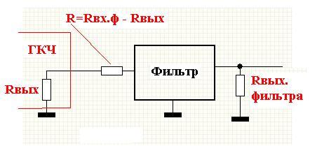

NeroN писал(а):
Подключал фильтр: земля -средний вывод, выход ЧМ - крайний левый, детекторную головку к крайнему правому выводу.
Что бы проверить фильтр, его нужно нагрузить на входное и выходное сопротивление.
Если фильтр не керамический, а узкополосный кварцевый, то частота качания должна быть не более 10 гц. Может ли обеспечить это ваш ГКЧ я не знаю.
Если фильтр керамический, то на входе и на выходе достаточно поставить резисторы порядка 300 - 500 ом
11.JPG [16.47 KiB]

а тогда обычный контур ПЧ-ЧМ из импортного приёмника как нагрузить и проверить прибором? Керамический фильтр смотрел на 10,7МГц, цеплял к нему резисторы на 360 Ом. Что-то похожее на правду, но...
