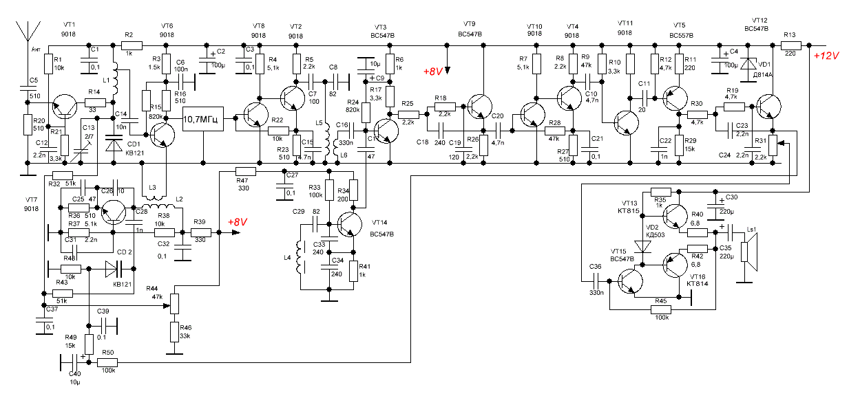

Я вот за время, что вы тут делаете приемник с низкой ПЧ, тоже спаял три приемника. Первые два забраковал, а третий только вот сейчас закончил паять на макетке и настроить его.
Сначала задался критериями.
1. Настройка должна быть без осциллографа и частотомера.
2. Без применения микросхем. Только транзисторы.
3. Минимум катушек, а те, что необходимы, не требуют экранирования.
Получилось с третьей попытки. В первых двух попытках пришлось биться с самовозбуждением и с паразитными каналами приема.
Т.е. задача была не просто спаять приемник, а сделать приемник, который можно было бы настроить не имея приборов кроме мультиметра и контрольного промышленного УКВ приемника.
Смысл в том, что в приемнике две промежуточные частоты. Первая 10,7 МГц. В нем стоит керамический фильтр и одна катушка 25 витков без экрана.
Вторая промежуточная частота 300 кГц. Вторая ПЧ по сути приемник с низкой ПЧ на частоту 10,7 МГц. Заодно и упростил настройку частотного детектора. Точнее он вообще никакой настройки не требует.
Смысл в том, что трудно сделать устойчивый УПЧ с усилением в десятки тысяч. Он получается склонным к самовозбуждению. Поэтому я разделил усиление между двумя ПЧ.
УВЧ усиливает в три раза.
Первый УПЧ имеет усиление где то 50.
Второй где то 300. Получилось два устойчивых усилителя, а общее усиление получилось 3*50*300=45000.

Мне в принципе никакого приемника не нужно. Я собрал его на макетке, проверил работоспособность и отложил в сторону. Просто я почитал тему и задался для интереса разработать схему приемника средней сложности и с простой настройкой без применения промышленных приборов, которые в дефиците у учасников темы.
Приемник в основном предназначен, что бы набраться опыта, поэтому советы взять например микросхему TEA5710 и сделать на ней, будут не по теме, т.к. делая приемник на TEA5710, да еще и по готовой печатке, никакого опыта не получишь.
Оптимально можно сделать первый преобразователь частоты на SA612 или на NE612. Можно также на К174ПС1, но навесных элементов с ПС1 получается больше. Можно также смесители сделать на двухзатворных полевых транзисторах наподобие КП327.
На входе можно поставить УВЧ на одном транзисторе, а можно и не ставить.
Дальше керамический фильтр на 10,7 МГц и УПЧ1 с усилением порядка 50 на паре транзисторов.
В виду того, что усиление небольшое, схема будет работать устойчиво.
Дальше поставить второй преобразователь на тех же микросхемах. ПЧ выбрать 300 кГц, что бы задавить зеркальный канал. Гетеродин в нем лучше сделать на кварце 11 МГц или на 10,4 МГц. За ним поставить УПЧ2 на паре транзистов с общим усилением 300. Усиление по второй ПЧ толучается тоже небольшое с схема также будет работать устойчиво. Потом пойдет импульсный частотный детектор, который вообще не нуждается в настройке и само собой УНЧ.
Я же пошел из критерия, что микросхем у нас нет и весь приемник пусть будет на транзисторах, точнее смесители и гетеродины тоже будут на транзисторах.
Получилась такое. Схема хотя и громозкая, но она состоит из элементарных блоков. Схема составлена так, что бы была возможность поставить катушки без экранов.
По схеме видимю что по сути УВЧ, Смеситель1 и гетеродин1, это конвертер с частоты УКВ диапазона на частоту 10,7 МГц. Второй гетеродин лучше сделать на кварце 11 МГц или на 10,4 МГц, но я таких не нашел. Дальше идет принмник с низкой ПЧ на частоту 10,7 МГц.
Зеркальный канал в этом приемнике давится. Также в приемнике есть система АПЧ, хотя есть смысл добавить еще индикатор точной настройки, но мне уже надоело.
Осталось написать методику настройки.

про обыт от сборки это условно и не забывай все контура ПЧ дожны быть в глухих экранах из меди или люменяиначе будет пролзить связь и влиять даже муха или палцы и даже ваш чих...
ползы от такого мало скоре разочарование
да и опыта настройки оборудованя пром типа не добавит
Спасибо конечно за советы, только вот приемниками я занимаюсь 50 лет и как любитель и как профессионал. И приборы у меня есть.
Просто я почитал тему и задался для интереса разработать схему приемника средней сложности с простой настройкой без применения всяких покупных приборов, которых нет у большинства участников.
А данный приемник у меня на столе лежит настроенный именно по критерию без использования промышленных приборов.
Как это делается, потом напишу.
Если кратко, диапазон принимаемых частот 99 - 108 МГц, т.к. ниже у нас станций нет.
Настройка гетеродина нижняя, т.е. первый гетеродин перестраивается в пределах 88 - 98 Мгц и пределы перестройки гетеродина можно установить с помощью контрольного приемника. Я приемник из сотового использовал. Просто "ловил" излучение гетеродина и устанавливал пределы перестройки.
Для настройки сопряжения использовал простейший "жук" на одном транзисторе. Его частота меняется сердечником и устанавливается по контрольному приемнику. После этого он используется в качестве генератора при настройке сопряжения, хотя удобнее использовать кварцевый генератор с кварцем 20 МГц. Такие кварцы стоят в старых сетевых карточках или кварц на 25 МГц. Такие кварцы стоят в более новых сетевых карточках. Прием гармоник этих генераторов дают 100 МГц при настройке сопряжения.
Второй кварц на 27 МГц, прием гармоник которого даст частоту 108 МГц .
Такие кварцы есть в приводах CD ROM. Для настройки сопряжения нужны же всего две частоты. Одна в начале диапазона, другая в конце.
Все остальные контура, а именно входной L1 и контур L5 на 10,7МГц в УПЧ1 настраиваются по максимуму показаний детекторной головки подключенной к мультиметру.
Остался только режим по постоянному току. Там в обоих УПЧ придется режимы установить подбором пары резисторов R22 и R28, да установить половину питания в точке соединения эмиттеров в УНЧ резистором R45. Для этого понятно только мультиметр нужен.
В моей схеме экранировать катушки не нужно. Достаточно L1 и L3 расположить под углом 90 градусов относительно друг к другу, а катушка L5 в УПЧ одна единственная, поэтому тоже не нуждается в экране.
Если есть кварц на 11 МГц, то его нужно поставить вместо цепочки С29, L4, а конденсаторы С33 и С34 поставить по 100 пф.
Резистор R33 тоже тогда уменьшить до 33 кОм.
а почему питание 12 в?
А по рассеяности. :)) Хотел от 9 вольт. Из них с помощью стабилитрона получить 6 вольт для питания ВЧ части, а от 9 вольт питать УНЧ, но забыл выставить 6 вольт, когда делал и настраивал ВЧ часть. На БП стояло 9 вольт.
Переделывать не захотелось, поэтому ВЧ часть запитал от 8 вольт, а УНЧ от 12 вольт.
Дело в том, что между ВЧ частью и УНЧ необходим стабилизатор, хотя бы простейший. Иначе может появиться самовозбуждение.
В принципе можно было оставить 9 вольт, а стабилизатор слелать на 8 вольт с малым падением на регулирующем транзисторе, но подумал, что это уж перебор. :)
Заодно при увеличении питания удучшается динамика приемника.

спаял такой приемник.
Схема известна
поставил вместо кв124а варикапы кв109а. Ну что было то и поставил.
Долго не мог его настроить. Звук был сильный но некачественный. Но в какой-то
момент при растяжении катушки обнаружил отличный звук. Но всего лишь одной станции
Что бы получить другую станции так же качественно нужно дальше растягивать витки. С диапазоном вообще
неизвестно что твориться.
Думаю, поставить правильные варикапы, за настройку отвечает только один, и попробовать
как он будет в деле. Звук очень хороший, удивительно даже.
