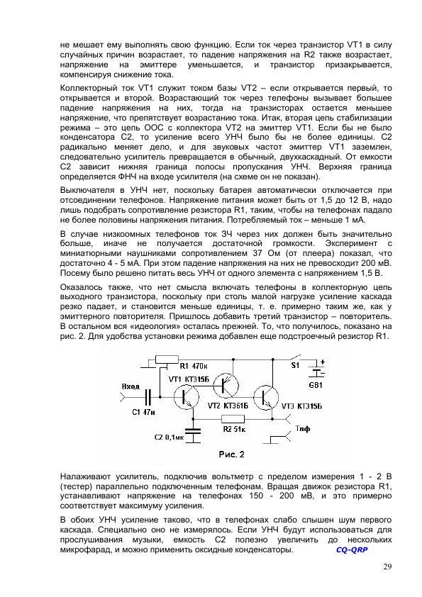

АМ вещалки не услышите на нем - только cw- ssb.УНЧ можно двухтактный - тогда и высокоомныее не понадобятся.Кстати , к нему нужна хорошая антенна
Об унч здесь еще почитайте
cq_qrp_32_29.jpg [132.44 KiB]
cq_qrp_32_28.jpg [150.32 KiB]

Схема рабочая, я его ещё в школе делал. Только в первом каскаде обязательно ставте МП28 (малошумящий) или в крайнем случае МП39Б (будет похуже).
DIMON_CHAiNIK\\ писал(а):
Только вот высокоомных наушнков нет.Может можно УНЧ прикошачить?
Не надо УНЧ, вместо наушников поставте резистор 2.2 к , добавте эмитерный повторитель и используйте низкоомные наушники.
