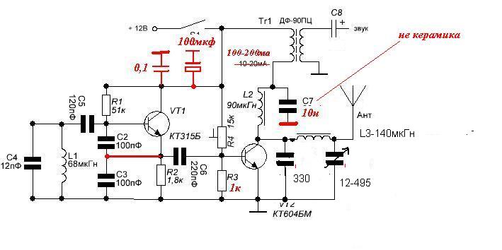

Где-то так...

Воо, отлично... но только видимо нужно сделать плавную рег. смещения ИМХО,
а так хз хватит ли одного диода и какой режим с ним будет - может чуть приоткроется и всё...

Хватит, накрайняк второй последовательно, хотя транзюки на высоких и так в В переходят. Электролит с питалова на землю обязательно, а то подплывать начнет и номиналы керамики в развязке добавить. Остальное на совести автора, схема - она в африке схема...
(Токо вот 5ватт с 610-го при 9-ти вольтах - это развод. Пара в двухтактном включении в С при 12-ти не больше 4-х выжимает, либо радиатор с наддувом ставить нада).

Не очень хорошая схема :(
нах в драйвере частичное включение в контур? - только усложняет катушку - убрать,
нах в оконечном в нагрузке контур? - как положено дроссель в коллекторе и нормальный П-контур на выходе а не это...
Да и мощность мала этого девайса - дополнять каскадом надо...
зы здесь будет 0,5 Вт... ну 0,7 не более...

А она и не претендует на хорошую, просто товарищ хотел узнать можно или нет - вот мы и разжевали.... ( Можно, но нужно-ли? )
