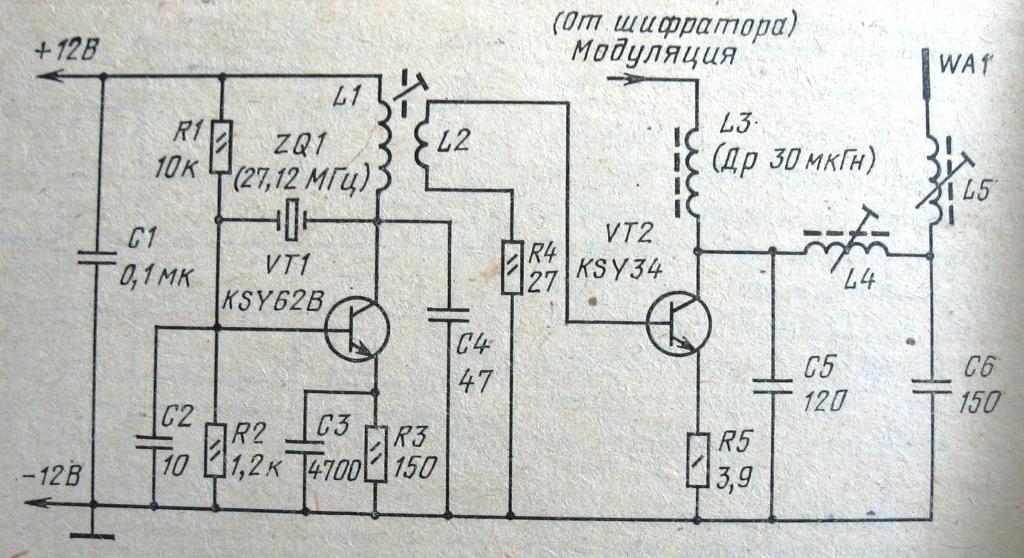

Посмотри эти схемы.
УКВ передатч на КТ 907.jpg [121.53 KiB]
УКВ передатч на KSY 34.jpg [121.89 KiB]
