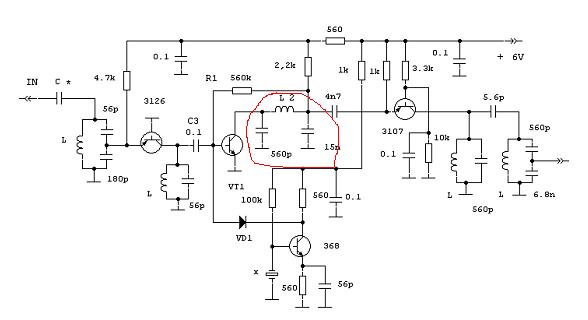

П-контур, это обычный параллельный колебательный контур и требования к нему такие же, как и к любым другим контурам.
Конкретная конструкция любого контура зависят от рабочей частоты и мощности, на которой работает колебательный контур.
П-контур можно ставить не только на выходе передатчика. Его часто ставят на входе или выходе УВЧ или смесителя или между каскадами УВЧ.
Вот например П-контур стоит на выходе смесителя в приемнике.
Т.е. П-контур, это по сути обычный контур и требования к нему такие же.

Значит для расчета П контура мне потребуется выходное сопротивление усилителя и сопротивление антенны, которое остаётся неизвестным. Как быть?
Усилитель вот этот, какое у него сопротивление, 50 Ом?
и еще там есть параметры "Холостая добротность" и "Нагруженная добротность", их стоит менять?
J-антенна может быть любой в том числе и 5/8 и 1/2
J-согласование, это один из частных случаев согласования с помощью колебательного контура, только колебательный контур сделан в виде четвертьволновой длинной линии замкнутой на конце.
тоесть в таком случае мне не нужно делать сокгласующий контур и противовес?
Ну, про усилитель Вы уже поняли, а сопротивление антенны проще всего узнать так, или спаять какой-нибудь антенноскоп.
П-контура внутри сборки скорее всего нет, АЧХ сформирована корректирующими цепями в промежуточных каскадах.
Про добротности сказано в самом калькуляторе : для ламп надо брать 10-20, для транзюков - 5-8, холостую - 200-300. Хотите просечь точнее - поиграйтесь с этими величинами - увидите, что будет с токами и КПД....
