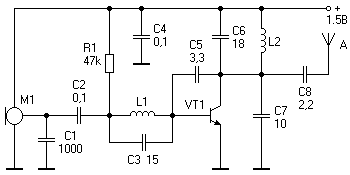

НАПАЛМ писал(а):
Из всех 1.5В мне больше понравился Колибри...
А мне вот этот.
Достоинство его в том, что в эмиттере генератора не нужен резистор на котором бесполезно теряется и там небольшая мощность развиваемая при питании от 1,5 вольта.
Правда стабильность частоты у него не очень большая, т.к. антенна подключена сразу к генератору.
Вместо диодов КД102 лучше поставить варикап с маленькой емкостью, хотя и с данным диодами в качестве варикапа работает нормально. Просто под рукой не было нужного варикапа.

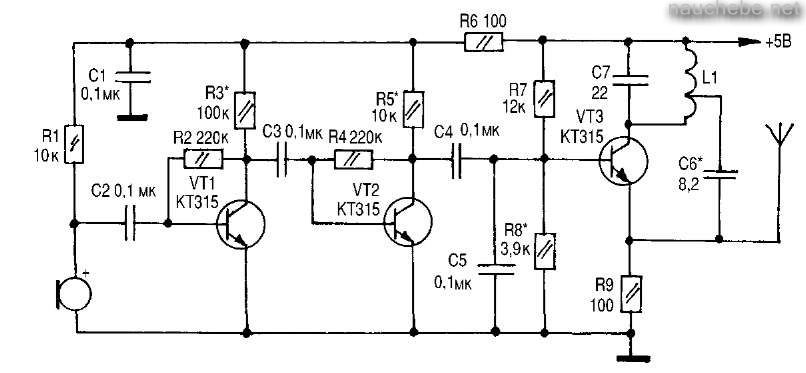

Всем привет, вот нашёл простую и провереную схему жука хочу поделиться. :))
230620111200001713.jpg [42.34 KiB]
Всякое решение плодит новые проблемы.
 Заголовок сообщения: Re: Делаю жучок.
СообщениеДобавлено: Вт июл 17, 2012 17:40:40
Сообщений: 8923
Откуда: .ru
Три транзистора- это уже сложная схема для жучка :))) как сказал - Котёнок))
Недостаток в том что синал идет на базу .... модуляция у него и АМ и ЧМ одновременно... это не есть гуд. Хотя работать будет. Я не сомневаюсь))
