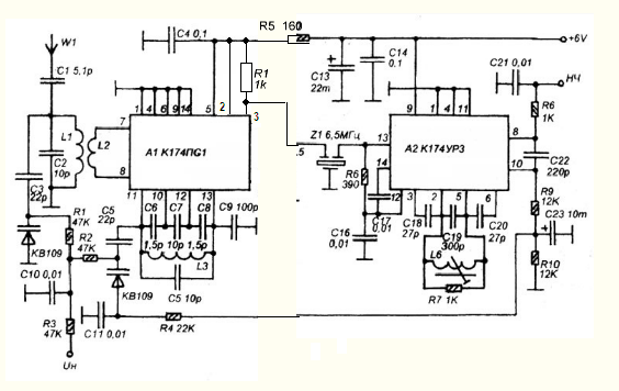

хочу взять за основу вот эту схему
http://www.votshema.ru/353-shema-ukv-ch ... trakt.html
ну а дальше как пойдет.
Для начала можно даже так.
В этом случае даже L6 можно ставить без экрана.
R7 лучше подбирать.
При большом R7 могут возникать искажения и даже самовозбуждение, а при маленьком уменьшение величины звукового сигнала.
У меня 3,3 кОм стоит.

Перед тем, как ставить УРЧ на вход ПС1, нужно понять - как далеко радиопередатчики.
Если до 20 км, или в городе с ЖБ застройкой - можно вместо усиленного сигнала наловить многолучевого приёма и шумов этого самого УРЧ.
С уважением, ВикторС.
 Заголовок сообщения: Re: УКВ приемник средней сложности.
СообщениеДобавлено: Вс мар 25, 2018 13:25:31
Карма: 123
Рейтинг сообщений: 7959
Сообщений: 39199
в этих схемах вместо ур3 с о всей обвязкой и филтрам встает упчз2 (можнои УПЧЗ1)
2 в пластике 1 в метале добвается ис СМРК 3УСЦТ
а вот ПС 1 или Пс3 всеже понадобится
СообщениеДобавлено: Вс мар 25, 2018 15:34:53
Карма: 14
Рейтинг сообщений: 121
Сообщений: 2977
Откуда: Беларусь
Две не очень интересные вещалки есть прямо в городе, как я понял на базе местной РПТС цифрового ТВ. Ну это так, догадки. Инфы нету на это счет. Ну они сами объявляют что у них в нескольких городах своя частота. А вот самые интересные станции идут из Минска (50км) Объявленная мощность - 1квт. Иногда -2квт. Но разницы нет. Наверно зависит от направления вещания. Прием слабый в квартире. Иногда, может вообще не быть приема. На улице в автомобиле берет неплохо.
Вот думаю, без УВЧ не обойтись.
Добавлено after 17 minutes 30 seconds:
Была схема. Автор aen. Укв приемник с низкой ПЧ на К174ПС1, но есть УВЧ, частотный детектор на к561ла7. Там только входной контур неперестраевыемый. Найти схему не могу. Она была в файле doc.
СообщениеДобавлено: Вс мар 25, 2018 16:39:32
Карма: 47
Рейтинг сообщений: 911
Зарегистрирован: Ср дек 04, 2013 14:37:35
Сообщений: 2879
Откуда: Санкт Петербург
Олег,
Не заметил раньше, что мы земляки.
Я долгое время жил в Костюковичах, Могилёвской области. :beer:
Вот этот файл со схемой ЧД КМОП, товарища АЕН.
http://files.domcxem.ru/infocenter/%D0% ... %20AEN.doc
