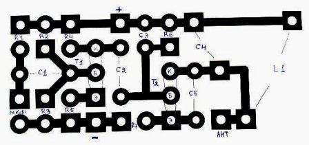

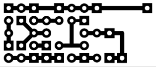

Радиомикрофон на 2 транзисторах с питанием на 3 вольта
Принципиальная схема радиомикрофона
Плата радиомикрофона
Описание радиомикрофона
Простой радиомикрофон на 2 транзисторах
Катушка L1 содержит 6 витков провода 0.4 мм на оправке 5 мм
Радиомикрофон работает на частоте 90.1 мгц
Транзистор Т 1 3102, Т2 лучше поставить КТ368

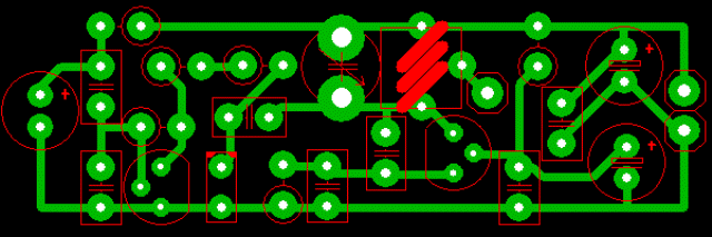

Радиомикрофон на 2 транзисторах с питанием 6-12 вольт
Дальнобойность радиомикрофона - до 100 м.
L1 - 5...6 витков ПЭЛ-0,5 с отводом от 2 витка сверху.
Микрофон МKЭ-3, МKЭ-33 или другие.
Мощность 15-200 мВт - зависит от тока потребления 5-30 мА (установить подбором Rz 5-47 кОм).
Антенна 70 см многожильного провода

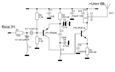

Радиомикрофон на кварце с Амплитудной модуляцией на 6 транзисторах с питанием на 12 вольт
Готовый радиомикрофон
Описание миниатюрного радиомикрофона
Дальнобойность примерно 550 метров есть шум помехи сигнал стал пропадать
Радиомикрофон с амплитудной модуляцией работает на частоте 27.300. АM Кварцевый резонатор 27.300. Сигнал от радиомикрофоне был принят вот на такой приемнике Communications Recerver VR-120 Yaesu

что-то не хочет у меня работать эта схема))
проблема в кварце...
во первых... на гармониках работают только кварцы до 16...18 мгц.
выше не хотят работать))
подключал кварцы на 20 мгц... 25 мгц... 27 мгц... нифига)) все они запускаются только на первой гармонике... и всё))
кварцы на 10...16 мгц запускаются на любых гармониках хорошо...
1-я... 3-я... 5-я... 7-я... гармоника... всё прекрасно работает.
:music:
хотя некоторые кварцы 10...16 мгц НЕ запускаются на гармониках... но это скорее исключение))
но стоит только поставить кварц 20 мгц и выше... и всё... никаких гармоник... только 1-я...
:dont_know:
Добавлено after 2 minutes 30 seconds:
во вторых...
все микрофоны на кварцах дают низкое качество звука...
сам кварц не умеет быстро перестраиваться по частоте...
из-за этого в приёмнике не слышно высоких частот звука...
большое бубнение...
:evil:
ох уж эти кварцевые микрофоны... с ними одна морока))

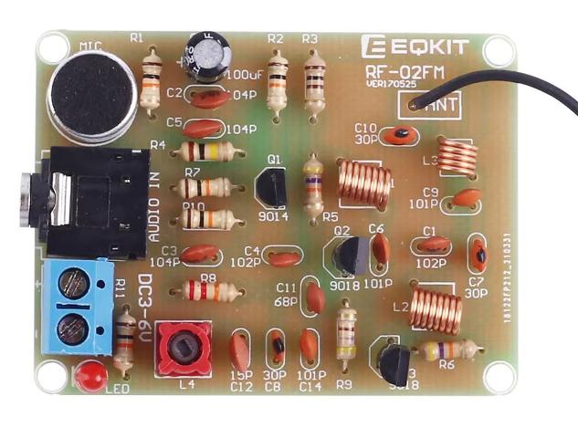

Радиомикрофон на 3 транзисторах с питанием 3-6 вольт
Набор радиокомпонентов
Рабочее напряжение: 3-6 В постоянного тока
Расстояние передачи: 5-150 м
Частота передачи: 88-108 МГц
Катушка L1 содержит 7 витков провода, L2 содержит 8 витков провода ,катушка L3 содержит 5 витков провода и катушка L4 содержит 7 витков провода
Транзисторs Т1 S9014 T2 T3 S9018

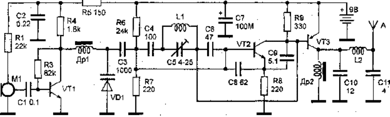

Радиомикрофон на 3 транзисторах с широкополосной ЧМ в диапазоне частот 65-108 МГц с питанием на 9 вольт
Радиомикрофон работает в диапазоне частот 65-108 МГц с широкополосной частотной модуляцией. Это позволяет принимать сигнал с радиомикрофона на обычный ЧМ приемник этого диапазона. Дальность действия достигает 150-200 м. Продолжительность работы с батареей типа "КРОНА" - около 10 ч.
В качестве антенны используется отрезок монтажного провода длиной 25 см. Все детали малогабаритные. Резисторы - типа МЛТ-0,125, конденсаторы - К50-35, КМ, КД. Вместо варикапа VD1 типа КВ109А можно использовать варикапы с другим буквенным индексом или варикап типа KB 102. Транзисторы могут иметь любой буквенный индекс. Катушки L1 и L2 бескаркасные, диаметром 5 мм. Катушка L1 - 3 витка, катушка L2 - 13 витков провода ПЭВ 0,3.

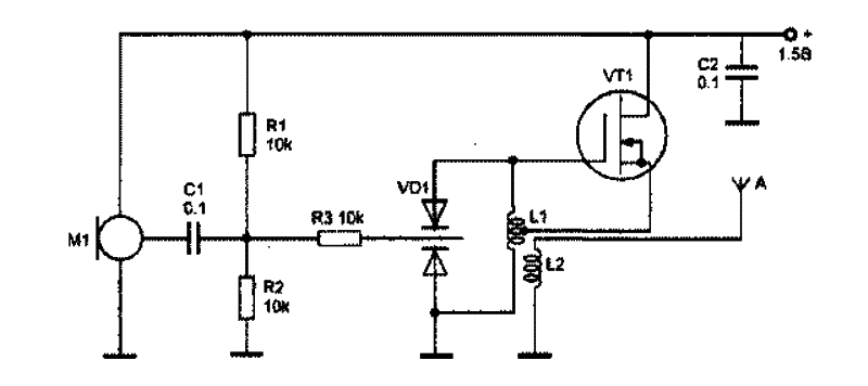

Радиомикрофон на 1 транзисторе с ЧМ в диапазоне частот 80-100 МГц с питанием 1.5 вольт
Схема маломощного радиомикрофона диапазона 80-100 МГц с частотной модуляцией . Его выходная мощность 0,5 мВт, потребляемый ток не превышает 2 мА. Питание осуществляется от аккумуляторного элемента напряжением 1,5 В. Задающий генератор УKB диапазона выполнен на полевом транзисторе VT1 типа КПЗ1ЗА по схеме индуктивной трехточки с использованием проходной емкости МОП-транзистора.
Катушка LI - бескаркасная, она состоит из 7 витков провода ПЭВ 0,44 с отводом от 3 витка, считая от заземленного вывода. Внутренний диаметр катушки LI - 4 мм. Катушка L2 содержит 1 виток того же провода, что и катушка L1. Ее нужно разместить соосно катушке L1 и по возможности ближе к ее заземленному выводу. В качестве антенны используется отрезок монтажного провода длиной 0,8 м, который для компактности может быть скручен в спираль.

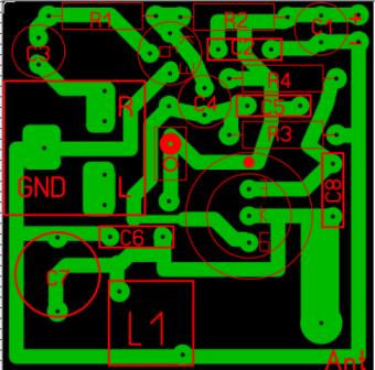

Радиомикрофон на 1 транзисторе с питанием на 3 вольта
Радиокомпоненты радиомикрофона
Радиомикрофон работает на транзисторе S9018 Катушка L содержит 3-5 витков провода. Дальность передачи микрофона 50 метров.Антенна 30 см многожильного провода

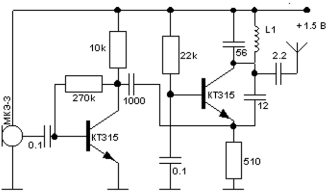

Радиомикрофон на 2 транзисторах с питанием на 1.5 вольт
Антенна, в качестве которой используется отрезок провода длиной 10-40 см. Катушка L1 бескаркасная, намотана на оправке диаметром 3 мм и содержит 4 витка провода ПЭВ 0,6 мм, шаг намотки 2 мм. Дальность приема сигнала составляет около 50 метров. Настройка радиомикрофона заключается в сжатии или растяжении витков катушки L1 для приема сигнала в свободном от вещательных станций .

Виктор-не в обиду,но последняя схема-полный отстой...
На счет микрофона написали,а вот на счет стабильности-она никакая!
Для себя делал радиомикрофон на LMX2306,управление Attyni13,устраивало на все сто! Частота до 500 МГц,делал на 146,095 и 400 с копейками,все есть там где вы эти схемы берете,в форуме

Все ,что некварцовано- просто побаловаться начинающим

В 90-е годы в качестве приёмника использовал перестроенную на частоты 140 мгц магнитолу Филипс с резонансным УВЧ и расширенной схемой автоподстройки, АПЧ.
Да, запись шла после появления звука, система ВОКС. АПЧ удерживала частоту и канал связи был надёжным даже на телефонных закладках, которые включались при поднятии трубки.
В передатчике ЗГ был на КП 303-307, затем УМ.

И это так.
