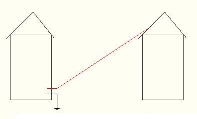

Какая антенна будет лучше для детекторного приемника? Г-образная или наклонный луч? Живу на втором этаже пятиэтажки, вторая пятиэтажка напротив через 100 метров...то есть вариант с балкона на крышу напротив или от крыши до крыши и спустить до балкона?

Лучше всего Т или Г образная.
А ещё лучше
Антишумовая приемная антенна диапазонов средних, длинных и коротких волн
http://www.cqf.su/theory04.html
Или натяни между пятиэтажками провод 100м и сделай Г-образную антенну.Тоже отлично работать будет.

RA3WSI, спасибо за ответ. Полевиком как раз и хочу натягивать.
Подскажите, нужно ли на дальнем конце полевика спаивать два провода вместе или лучше не надо? Ведь получается два луча параллельных...
Спуск со второго конца как сделать? Обязательно припаиваться к лучу или можно цельным проводом и спустить? Так думаю крепче будет...

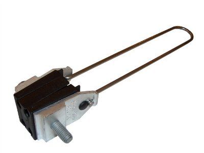

Что придумать с креплением луча? Чтобы надёжно и на долго...Орешковых изоляторов не нашёл...Может что-то, например, типа анкерных зажимов для силовых кабелей? Но они короткие...10-20см...и сами зажимы у них на более толстый провод. На каком расстоянии от крыш должны находится концы луча?

Жилы на дальнем конце спаять.
снижение можно паять,а можно тем же куском кабеля выполнить.

Про замену орешковых изоляторов
http://www.cqham.ru/forum/showthread.ph ... E5%F5-quot

Орешки пообещали найти...а снижение на сколько далеко от стены дома нужно сделать и дальний конец полевика?

Делай по метру от стены.

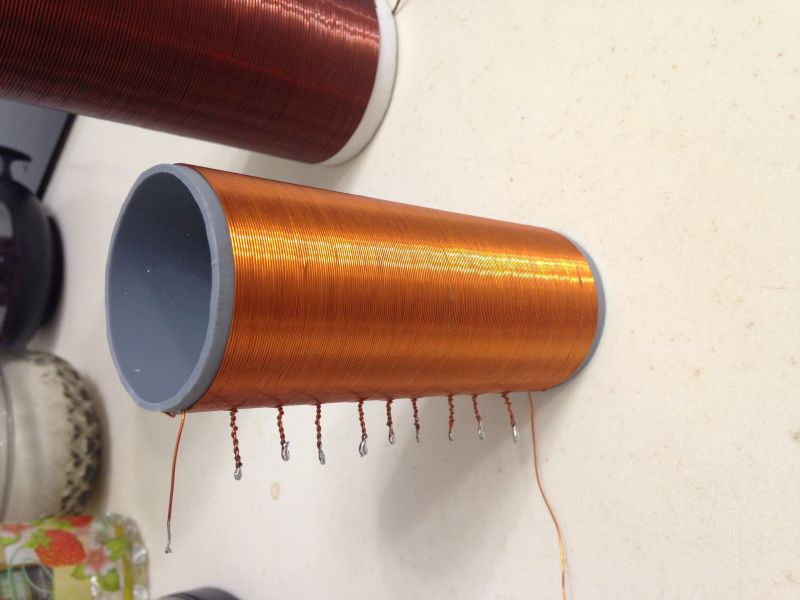

Ну как такового приемника у меня пока нет, всё в экспериментальном процессе, на весу...схема классическая...кстати сам пробовал, из кучи диодов (д2,д9 и т.д. с разными буквенными индексами) д18 на слух показался самым громким, а схемы с двумя диодами громче не показались, с четырьмя наоборот тише...
Катушки мотал сам, большая диаметром 7,5 см 225 витков проводом 1мм отводы через 25 витков.
С ней вообще ничего не ловит кроме помех, хоть катушка параллельно КПЕ, хоть КПЕ между катушкой и антенной.

Средняя диаметр 5см 200 витков проводом 0,5мм отводы через 20 витков
С ней тоже одни помехи, ловлю одну станцию громко, если КПЕ поставить между антенной и катушкой, а близко к катушке поднести ладонь.
