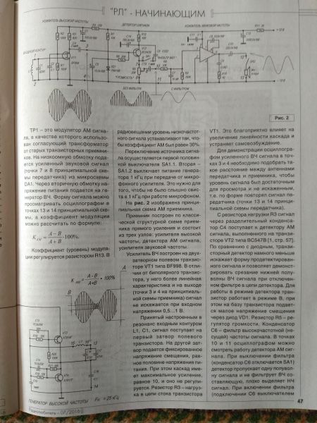

olegue, я так понял, что схема приемника с двухзатворным транзистором - из журнала "Радиолюбитель". Пожалуйста подскажите год и номер журнала.
Или еще лучше, если выложите качественный скан этой статьи из журнала. Буду признателен.
на днях думаю собрать вот это- вот и попробую.
решил подкинуть дровишек в тему. Такую схему встретил в журнале Радилюбитель
думаю собрать попробовать
из вопросов только, оба затвора в bf988 равноценные , между ними нет разницы? Как подключать, как по монтажу удобнее получается?

У него малая чувствительность, К усиления по ВЧ небольшой. У полевиков одно достиство- не требуется катушка связи, крутизна характеристики у них у старых типов малая. Надо современный импорт искать либо ВЧ операционники
В схеме выложенной olegue, если присмотреться двухзатворный полевик BF9xx какой то. Цифры не могу разобрать.
BF9xx это как раз современный импортный полевой транзистор. Эта серия транзисторов имеет малые шумы и большую крутизну, плюс хорошо защищена от статики.

Я проводил испвтания в реальных схемах разных транзисторов, и этого в том числе, когда делал волномер до 160 Мгц, усиление около 15 на частоте 100Мгц, на биполярниках получалось больше до 30
