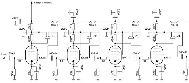

Как буду дома, то соберу схему на макетке с учётом всех фильтров. (Вопрос - какой должен быть номинал резистора фильтра?)
Да не принципиально)) Вообще фильтры надо считать... Но никто не заморачивается и делает "на глаз" ))
Обычно для УВЧ резисторы по 100...1000 Ом и кондёр по 0,01...0,1 мкФ.
А вот схема фильтров для ламп что выше. Там на каждый каскад отельный фильтр, и между каскадами общие фильтры.
Screenshot_1.jpg [28.74 KiB]
Но это слишком круто (так сделали для надёжности). Обычно достаточно выбрать что-то одно.
:tea:
Добавлено after 3 minutes 53 seconds:
Поставить фильтры по питанию и развязать каскады по питанию обычно не вызывает трудностей))
Сложнее убрать обратную связь через внутренние паразитные ёмкости транзисторов...
