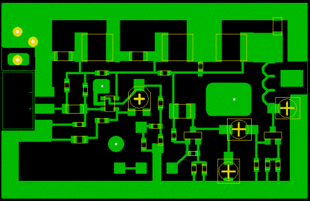

Радиомикрофон на 3 транзисторах с питанием на 5 вольт
Принципиальная схема радиомикрофона
Плата радиомикрофона
Описание радиомикрофона

Радиомикрофон на 3 транзисторах с питанием на 12 вольт
Простой радиомикрофон который работает в диапазоне 144-145 МГц. Модуляция - узкополосная ЧМ. Выходная мощность - 100 мВт.
Контура L1-L4 намотаны на оправках диаметром 5 мм проводом ПЭЛ-0,6.
L1 содержит 6 витков.
L2-L4 содержат по 4 витка.
Дроссели L5 и L6 намотаны на ферритовых подстроечных сердечниках и имеют по 4 витка проводом ПЭЛ-0,6.
Транзисторы BC108 можно заменить на КТ3102, а BCX19 - на 2Т368, КТ325. Микрофон - электретный.

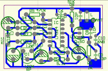

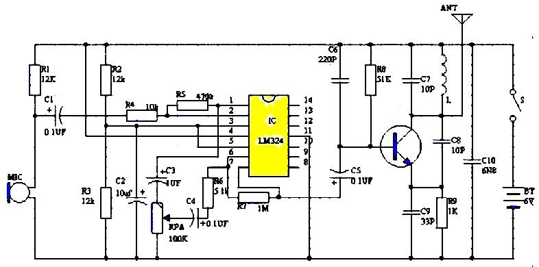

Радиомикрофон на LM324 питание 6 вольт. 88-108 мГц
Дальность примерно 100 метров , чувствительность на высоте если подобрать резисторы R1 и R4. Катушка L содержит 8 витков провода 0.5 мм на стержне от шариковой ручки. Транзистор S9018. Антенна 20 см многожильного провода.
Товарищ, верь: пройдёт она - И дерьмократия, и гласность! И вот тогда ГосБезопасность Припомнит ваши имена...

Не сомневаясь в общей работоспособности схемы возникают сомнения в факте её разработки от начала и до конца. Похоже на компиляцию кусков других схем, не слишком рациональную.
 Заголовок сообщения: Re: Проверенные схемы Радиомикрофонов
СообщениеДобавлено: Ср окт 09, 2024 13:22:18
Карма: 174
Рейтинг сообщений: 1910
Сообщений: 23179
И эта схема и другие, слишком примитивны, с ошибками ... из 90-х годов.
ЗГ и прямо с контура антенна, напрямую, но кто так делает...? Это детские схемы. :dont_know:
Проверенные схемы на сайте VRTP с обсуждениями и поправками. Зачем сюда тянуть примитив, да и с ошибками? :dont_know:
