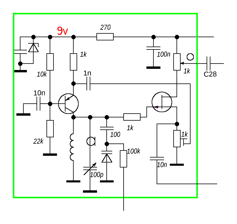

 Заголовок сообщения: генератор колпитца - двухполярный источник питания
СообщениеДобавлено: Ср авг 12, 2015 16:51:05
Рейтинг сообщений: 1
Зарегистрирован: Ср авг 29, 2007 12:59:41
Сообщений: 128
есть генератор колпитца (емкостная трехточка) с общей базой, схемы вот
http://dic.academic.ru/pictures/wiki/fi ... ts_ob1.jpg
http://dic.academic.ru/pictures/wiki/fi ... r_coil.png
https://upload.wikimedia.org/wikipedia/ ... lp.svg.png
классические схемы
во всех используется однополярный источник питания (т.е без средней точки)
вопрос: как можно переработать эти схемы и построить этот генератор, но с двухполярным источником питания

Базу к общему, плюс и минус как на схеме, будет с двухполярным питанием, если так хочется :tea:

а теперь вопрос: можно добавить в схему варикапы, чтобы получился управляемый напряжением генератор колпитца с двуполярным питанием?
проясняю непроясненное, уточняю неуточненное
 Заголовок сообщения: Re: Генератор Колпитца на каскаде с ОБ.
СообщениеДобавлено: Чт авг 13, 2015 06:48:18
Карма: 17
Рейтинг сообщений: 181
Сообщений: 1604
Откуда: Moscow
К любому горячему концу контура (в данном случае к коллектору транзистора) можно
припаять вариккап ,через разделительный конденсатор разумеется.
Результирующая добавляемая ескость к контуру будет равна
С= Ср*Св/Cp+Cв где Ср-емкость разделительного конденсатора
Св- емкость варикапа при заданном запирающем напряжении
При этом нужно следить чтобы напряжение на варикапе не было
меньше напряжения ВЧ на контуре иначе этот диод будет
оькрыватся полуволной напряжения на контуре и будет нихарашо

вот схемы генератора колпитца с общей базой и двух-полярным питанием:
1.jpg - один конденсатор подключен к отрицательной шине питания
2.jpg - один конденсатор подключен к положительной шине питания
вроде бы классические.
3.jpg и 4.jpg - то же самое, только к конденсаторам (горячим точкам/концам), параллельно подключены варикапы
как вообще, такие схемы адекватны?
и еще вопрос: в схемах 1.jpg и 2.jpg, какой из двух конденсаторов обычно должен быть меньше?
colpitts_oscillator_or_not.zip [236.33 KiB]

baghear писал(а):
Что такое горячий конец
Это конец, который подключен к источнику сигнала (тому, куда подводится переменка). Второй конец - "холодный" - обычно подключается либо к земле, либо к питалову, где переменки быть не должно.

Если перенка есть в контуре то её можно увидеть в любой точке контура, но смысл понятие спасибо. :)
