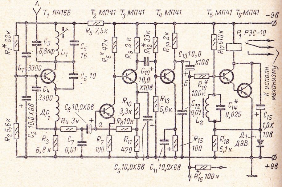

Gena_308 писал(а):
может после сверхрегенеративного каскада, там где уже звуковой диапазон поставить триггер Шмитта?
Для примера почитайте эту статью на сайте.
http://radiokot.ru/circuit/analog/games/11/
Там подобное как раз делали и решали именно эти задачи.
В данном случае там применили усилитель ограничитель, хотя наверное можно и триггер Шмитта поставить.
Пробовать нужно как лучше будет. :)
Gena_308 писал(а):
какой узч лучше поставить-транзисторный или на операционном усилителе, или можно логические элементы использовать в качестве усилителя
Да на всем можно. Делают кому как нравиться.
1.JPG [15.3 KiB]

Приёмник 27 МГц
Захват-1.jpg [142.92 KiB]
Последний раз редактировалось Gena_308 Пт янв 18, 2013 16:41:43, всего редактировалось 1 раз.

А можно в приемнике поставить вместо германия кремний, а именно КС507? Просто у меня кроме ГТ308Б германиевых ВЧ нет, а этот хоть и кремниевый, у него коэфициент усиления намного больше и коэфициент шума низкий. На счет смены полярности питания я помню. Просто я от кого-то слышал, что германий более чуствительный. За ссылку спасибо, узнал много полезного.
 Заголовок сообщения: Re: Радиоуправление: делаем сами.
СообщениеДобавлено: Пт янв 18, 2013 18:51:03
Зарегистрирован: Сб авг 27, 2011 18:50:03
Сообщений: 14
Откуда: Простоквашино.
Что такое КС507 я не знаю, но там в статье специально делал на кремниевых транзисторах и при этом взял самый распространенный, т.е. КТ315. Статья является просто как бы пособие для начинающих, поэтому старался писать подробнее.
Просто хотел проверить как кремниевые транзисторы будут работать в сверхрегенераторе.
Оказалось, что работают довольно нормально, поэтому думаю можно поставить любой кремниевый транзистор с Fт не менее 150 мгц.
У КТ315 она 250 мгц
