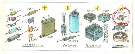

ageeff писал(а):
Смысл - убавляешь количество витков частота увеличивается и наоборот.В твоем случае может быть полвитка и хватит.
А то-что виток из-за срезки полукруглым станет, хуже не будет?
есть два таких переменника. пойдут-ли они вместо с3 и с4?
21.2_.jpg [46.47 KiB]
Последний раз редактировалось aen Пт мар 22, 2013 20:21:23, всего редактировалось 1 раз.
При добавлении сообщения пользуйтесь кнопкой "Правка"
 Заголовок сообщения: Re: Делаю жучок.
СообщениеДобавлено: Пт мар 22, 2013 20:24:06
Рейтинг сообщений: 23
Зарегистрирован: Пн фев 07, 2011 16:19:33
Сообщений: 1178
Подойдут.
