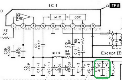

 Заголовок сообщения: Помогите перестроить УКВ на FM в Panasonic RX-CT800
СообщениеДобавлено: Сб авг 17, 2019 10:48:00
Зарегистрирован: Сб апр 14, 2018 09:57:40
Сообщений: 14
Откуда: Орел
Есть такая магнитола с УКВ. Помогите перестроить ее на ФМ. Принципиальной электрической схемы не нашел, но есть блок-схема.
Последний раз редактировалось aen Сб авг 17, 2019 19:36:15, всего редактировалось 1 раз.
Сюда перенес.

Нашел схему https://www.gfgf.org/GFGF-Schaltplandie ... 00_sch.pdf
Попробовать убрать C5 и C12,не поможет-подгонять индуктивности

alexradio1103 писал(а):
Вам дали схему с ФМ диапазоном! Сделайте как на схеме и будет Вам счастье! :)
На этом девайсе FM диапазон 65-74 МГц:
 Заголовок сообщения: Re: Помогите перестроить УКВ на FM в Panasonic RX-CT800
СообщениеДобавлено: Сб авг 17, 2019 13:20:17
Рейтинг сообщений: 94
Сообщений: 1674
Откуда: поселок Мелеуз
Схема должна быть та же,тогда,в 90-х,данную модель делали для России,там отличия только в кол-ве витков катушек индуктивности и емкости конденсаторов

Катушку по схеме не подскажете. Я так понимаю что витки надо отмотать.

Так в схеме же для 108МГц! :))

Я так понимаю, что в моем аппарате витки надо отмотать с катушки гетеродина.

Для FM диапазона 88-108 МГЦ контурная безкаркасная катушка содержит 4 витка эмалированного медного провода диаметром 0,8 мм, намотанного на оправке диаметром 5 мм, гетеродинная безкаркасная катушка содержит 3 витка эмалированного медного провода диаметром 0,8 мм, намотанного на оправке 5 мм.
Укладка диапазона и сопряжение контуров производится растяжением-сжатием витков катушек, ну и подстроечниками на КПЕ.

ДА и проверить какой кондёрчик стоит параллельно ему. Я отметил зелёным!
У Вас стоит другой номинал - нужно поставить как на схеме = 18пФ!
