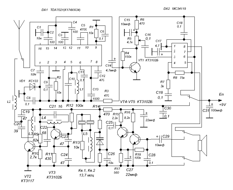

Pavel1182 писал(а):
Здравствуйте. Голову сломал я себе. Думал передатчик сделать на 27 МГц, собрал кварцевый генератор.
Модуляция какая?
Кварц на сколько мегагерц.
Если ЧМ, то схема выглядит примерно так. Передатчик снизу.
Один кварц можно выбросить. Выходной транзистор можно поставить два КТ315 в параллель. Один может не выдержать.
Схема рабочая и лежит у меня под носом.
Главное в данной схеме передатчика это катушка L5. От неё зависит величина девиации частоты. Катушка должна иметь маленькую собственную емкость. Можно намотать на ферритовом кольце диаметром 10 мм. Мотать проводом диаметром 0,25 – 0,3 мм в ряд по всей окружности, но лучше намотать на каркасе, что и все катушки, но намотку для уменьшения собственной емкости сделать секционной. Я намотал три секции по 15 витков проводом диаметром 0,1 мм, т.е. 45 витков. Сердечником можно менять частоту. Лучше его полностью завернуть.
Катушки как и в прежней намотаны на каркасах диаметром 5 – 5,5 мм.
L3 содержит 5+8 витков проводом диаметром 0,45 мм
L4 содержит 15 витков с отводом от середины. Провод диаметром 0,3 мм. Провод можно взять как и в катушке L3. Просто у меня уже была намотана и я не стал менять.
Дальше настройка.
Катушку L2 отключаем. В точку соединения конденсаторов С19, С20 и общим проводом включаем резистор 51 ом, а к нему подключаем наш ВЧ пробник. Сначала настраиваем на максимум крутя сердечник катушки L4, а потом подстраиваем L3. У меня получилось порядка 2 вольта. Контролируем ток через транзистор VT2. Как писал, он не должен превышать 30 ма и здорово нагреваться. Ток устанавливается резистором R9. Иногда его вообще можно не ставить.
Дальше как и в первом случае настраиваем антенну. Настраивается как и выше с помощью индикатора поля подкручивая катушку L2 по максимальным показаниям индикатора. Потом можно немного подкрутить катушку L3 опять же добиваясь максимума показаний индикатора.
Не забывать подстраивать и сам индикатор по максимуму. У меня на расстоянии индикатора от передатчика 0,5 м индикатор показывает почти два вольта.
В принципе это все.

Pavel1182 писал(а):
подключал на вход генератор сигналов с частотой порядка 1 МГц и все прекрасно усиливалось.
Так в том и дело, 27 это не 1, h12 крепко портит погоду, снижая неприлично импульс коллекторного тока. Попробуйте для смеха включить тристапятнашку по схеме с общей базой.

Да можно и с ОЭ, но на тристапятнашках токи покоя приходится увеличивать (резюк в эмиттере снижать до 10-47ом, кондерчик блокировочный ставить 68-100Н), ну и согласовывать тщательней, чтоб в базу ток раскачки по-больше вдуть, мощу генератора, естественно, поднимать....

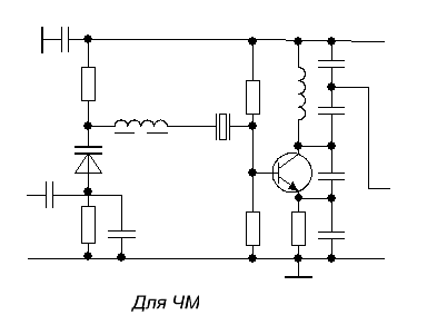

Pavel1182 писал(а):
он завелся на 27.120, причем даже без коллекторного контура (сигнал с эмиттерного резистора снимал)
Я так понял 12,120 это описка?
Имели в виду 27,120
Значит кварц у вас не гармониковый и схему задающего генератора нужно взять другую. Это будет намного эффективнее.
Определитесь с модуляцией, тогда можно будет сказать схему.
Если передатчик будет с АМ, то схему такую
Если будет ЧМ, то схему лучше сделать по этой схеме.

Pavel1182 писал(а):
На кварце написано 27.120. Не знаю какой он если честно. Я просто воткнул его в схему и он завелся на 12.120
Скорее всего это простой стандартный гармониковый кварц 27.120. Такие кварцы встречаются в разных игрушках... Этот кварц никак не может завестись на частоте 12.120. :facepalm: Это противоречит законам физики. Кварц может работать на основной частоте или на не четных гармониках, т.е. на частотах, которые отличаются в разы (т.е. целое число раз). В вашей схеме кварц будет работать на частоте 9,040 Мгц (27,12 / 3 = 9,040). Но никак не 12.120 :facepalm: У Вас ошибка измерения или ... не знаю.
Этот же кварц может заводиться и на других частотах (не четных гармониках):
1- 9,040 Мгц - первая гармоника.
2- 27.120 Мгц - третья гармоника.
3- 45,200 МГЦ - пятая гармоника.
4- 63,280 Мгц - седьмая гармоника.
Это легко можно проверить по этой схеме http://radiobooka.ru/uploads/images/tr16_2.jpg Я сам лично это проверял. На более высоких частотах завести кварц будет сложно, хотя возможно. На других частотах, кроме не четных гармоник, ваш кварц работать не может. Закон физики. :tea:

Кстате для АМ лучше всего использовать эту схему: http://radiobooka.ru/uploads/images/tr16_2.jpg
Для ЧМ лучше использовать мою схему: http://radiokot.ru/circuit/analog/receiv_transmit/30/
Разумееться возможны модификации под конкретные задачи. Но в качестве базовых схем лучше я ничего не видел. :tea:

Pavel1182 писал(а):
На нагрузке 50 Ом размах сигнала около 4В.
Плохо?
Это 160 мвт
Плохо или хорошо, это от требований зависит.
Больше из этой схемы вряд ли вытянешь. Если нужно больше, то придется ставить еще один каскад на более мощном транзисторе. На выходе этого мощного лучше П-контур уже поставить.
Можно еще R9 подобрать, только не превысить ток через выходной транзистор.
Я сделал выходное напряжение на 51 ом три вольта, т.е. мощность порядка 100 мвт.
