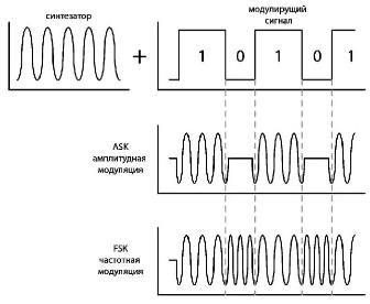

dens писал(а):
Как выловить из белого шума приемника мои биты. Ну в АМ вроде понятно как, а в ЧМ как быть?
Все очень просто.
ЧМ детектор преобразует изменение частоты на его входе в изменение амплитуды на его выходе, т.е. на выходе ЧМ детектора получите копию сигнала, что передает передатчик.
Насчет шумов.
ЧМ приемник выдает на выходе ЧМ детектора шум если на вход приемника не поступает никакого сигнала.
Если на вход приемника подать просто несущую без модуляции, т.е. передатчик включен, а на варикапы ничего не подается, то шумы на выходе частотного детектора пропадают.
Если на варикапы в передатчике подавать цифровой сигнал, то на выходе частотного детектора получим копию этих импульсов и без всяких шумов.
Т.о. алгоритм передачи должен быть такой, что если команда не подается, то идет не модулированная несущая, т.е. передатчик всегда включен и всегда излучает. Просто когда нет команды, то варикапы ничего не поступает.
При этом нужно учитывать, что импульсы команды на выходе частотного детектора могут быть инвертированы. Это зависит от схемы и это нужно будет учесть при дешифрации, если такое будет.
И второе.
Ваш тракт наверняка не передает постоянной составляющей команды и это тоже нужно учесть при дешифрации команды.
И самое главное.
Все это справедливо при очень сильном сигнале поступающем на приемник.
Если сигнал будет слабый, то на выходе частотного детектора получим наши импульсы команд зашумленные и чам слабее сигнал, то больше будут шумы и может наступить такой случай, что сигнал уже будет невозможно выделить из этих шумов.
Выделение из шумов, если такое будет необходимо можно делать и программными методами и аппаратными, но думаю Вам пока это не нужно, т.к. я понял Вы хотите просто поэкспериментировать и не будете разносить все это на большое расстояние, а при маленьком расстоянии импульсы будут довольно чистые и не зашумленные, т.е. примерно как на моей картинке.

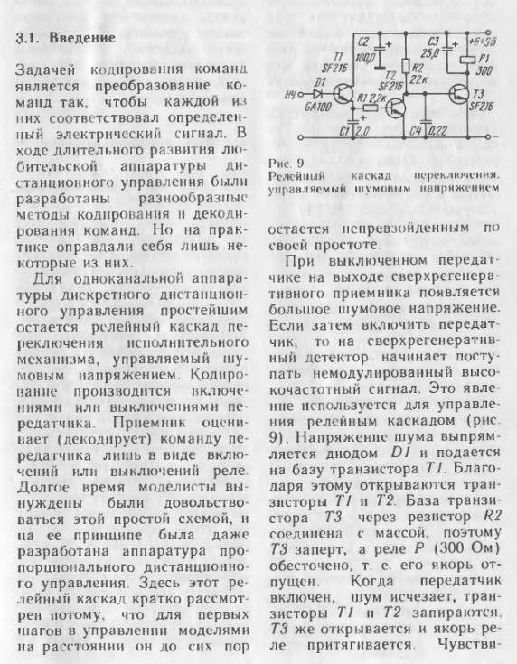

dens писал(а):
чем выпрямить белый шум, шоттки или обычный 4148?
Так в этой статье ссылку на которую я выше давал принцип и примерное схемное решение уже описано.
http://radiokot.ru/circuit/analog/games/11/
Элементную базу можете взять другую и сделать это на ОУ.
Приемник ставите свой супергетеродин с ЧМ. Он же тоже шумит в отсутствии сигнала.
Если уровни больше одного вольта, то выпрямляйте чем хотите.
Здесь вот выпрямляют транзистором VТ5
dens писал(а):
хотел сделать шоб передатчик не был все время включен, т.е. нажал кнопку, включился передатчик, посылка улетела, механизм отработал, отжал кнопку.
В схеме подобной выше можно как раз такое и сделать.
Когда передатчик не включен, на выходе детектируются шумы и наличие шумов говорит, что команды нет.
Если идет пропадание шумов по какому либо алгоритму, то фиксируется и дешифрируется команда.
Команд само собой можно сделать несколько.
Недостаток подобной системы, это низкое быстродействие, но для включения света думаю будет достаточно.

Шерлок Холмс писал(а):
Книжку Г.Миля тоже скачал. В ней очень много теории, которую я пока не знаю как применить.
Открываете самое начало данной книжки на стр. 23 и читаем.
Но я так и не понял: где там передатчик и приёмник?
Именно по этому принципу сделана схема в данной статье, т.е. передатчик передает одну несущую и просто включается или выключается. В статье же приведена его схема. Просто нужно внимательнее читать. Мы же не в теме по скорочтению, которая кстати на форуме тоже есть. :)
Приемник отличается по количеству транзисторов по сравнению со схемой, что дана в книжке Г. Миля.
Сделано это для снижения трудностей при настройке схемы.
Можно сделать схему на трех транзисторах, но настроить её начинающим будет трудно и иногда лучше поставить транзисторов больше, но при этом упростить настройку.
Что выбирать, зависит от того, кто будет делать.
Каждый каскад в схеме приведенной в статье выполняет определенную функцию и все это описано в статье. Функции те же, что описаны в книге Г. Миля.
Подавление импульсов суперизации с помощью активного ФНЧ
На выходе ФНЧ получаем только шумы сверхрегенерации которые усиливаются, детектируются и поступают на пороговый элемент(триггер Шмидта)
Если включим передатчик, то шумы на выходе приемника пропадут, что будет говорить о прохождении команды.
Само собой вместо светодиода в схеме конечно можно включить и реле.
Все это описано в этой же теме и даже на этой же странице чуть выше.
viewtopic.php?p=1623645#p1623645
Я не призываю конечно делать именно эту схему. Данная схема больше подходит для того, что бы набраться опыта, хотя она конечно работоспособная.
Просто показываю как нужно читать книжки и на основе прочитанного разбираться в других схемах.
1.GIF [31.94 KiB]
2.JPG [34.92 KiB]
1.JPG [98.22 KiB]
