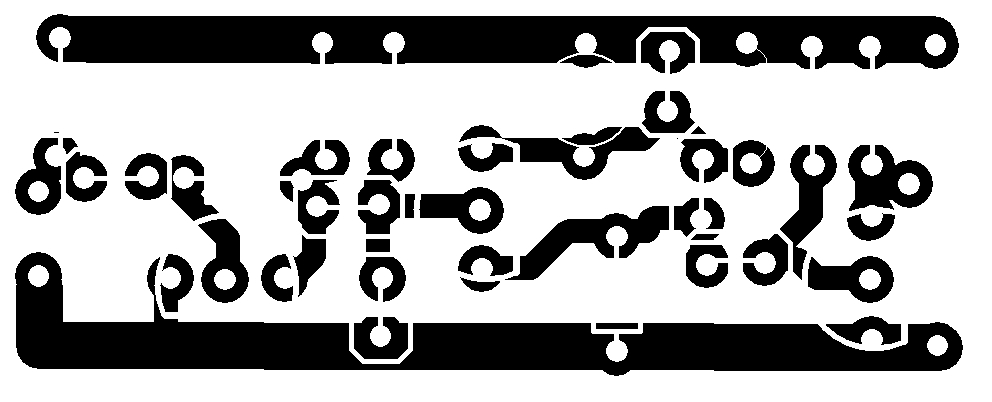

на моб. телефон 100 м. точно есть, а делее не проверял, работает на частоте 94.1МГц
и вот моя печатка под 9018 download/file.php?id=84938
К сожалению компьютер не мой личный и у меня нет возможности увидеть плату в данном формате. Если есть возможность выложить в JPG, то посмотрю.

дык спринт занимает 6 мб :)
111.JPG [64.37 KiB]
))).JPG [127.63 KiB]

Нормальная печатка. Я бы еще добавил блокировочные конденсаторы непосредственно возле выходного каскада и возле задающего. Во всяком случае я всегда так делаю.
Неважно. Компьютер может на предприятии стоять и там свой администратор. Хорошо, что вообще нет запрета на посторонние сайты заходить, не говоря уж насчет установки посторонних программ.

Нормальная печатка.
старался сделать маленькую :)
выйшло 40мм х 15 мм :))

Если первый раз делаешь, то не стоит мельчить. В последующем можешь сделать меньше, а эта первая будет как эталон. Если впоследствии сделаешь меньше, а параметры останутся как и на этой или даже лучше, значит идешь правильным путем.
