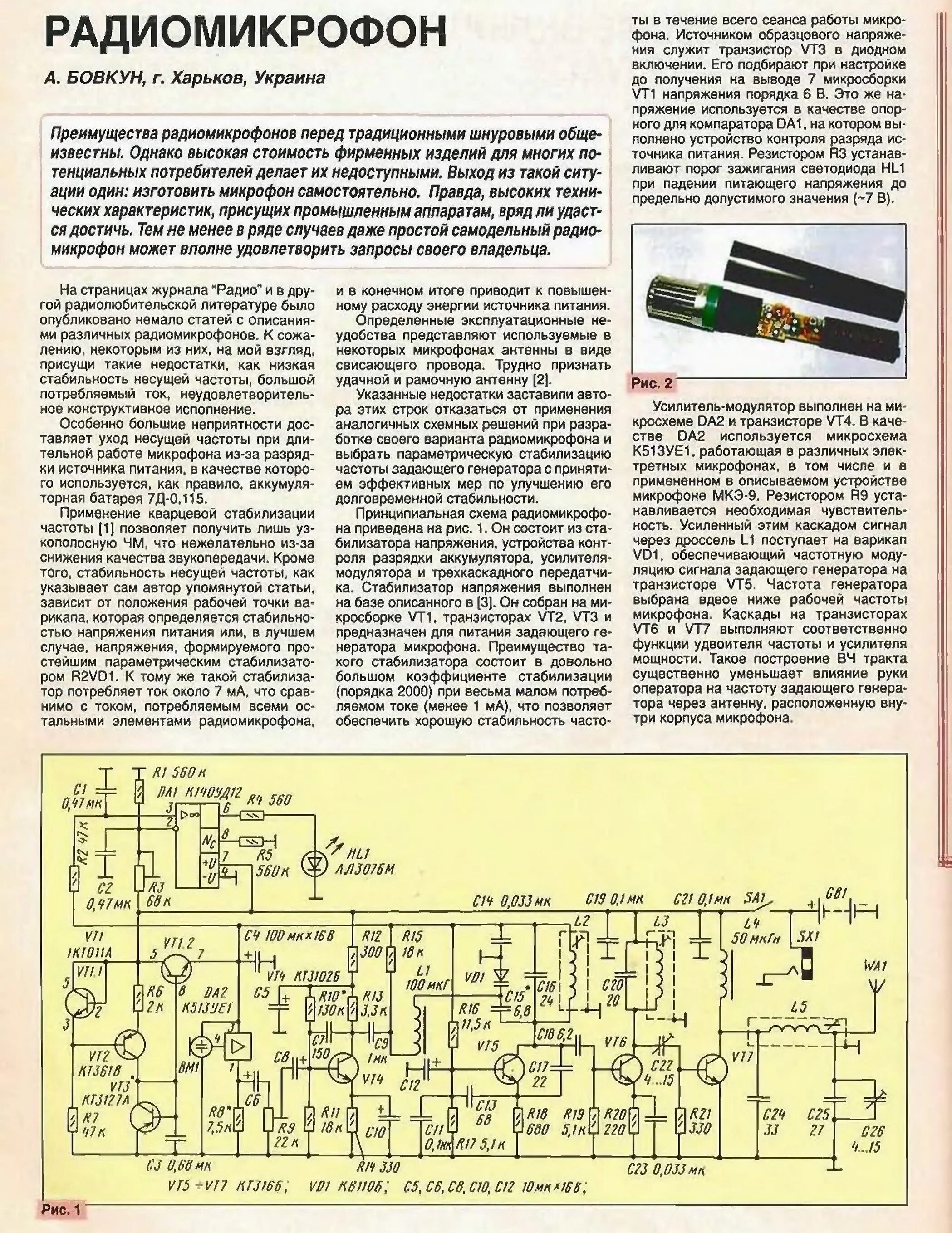

Радиомикрофон на транзисторах и микросхеме
Схема и описание радиомикрофона
Сложная схема, да и стабильность не очень... :dont_know:
На полевике ЗГ нужно делать и 2ой каскад, тогда будет слабая связь с контуром и хороший буферный каскад, что хорошо сказывается на стабильности частоты.

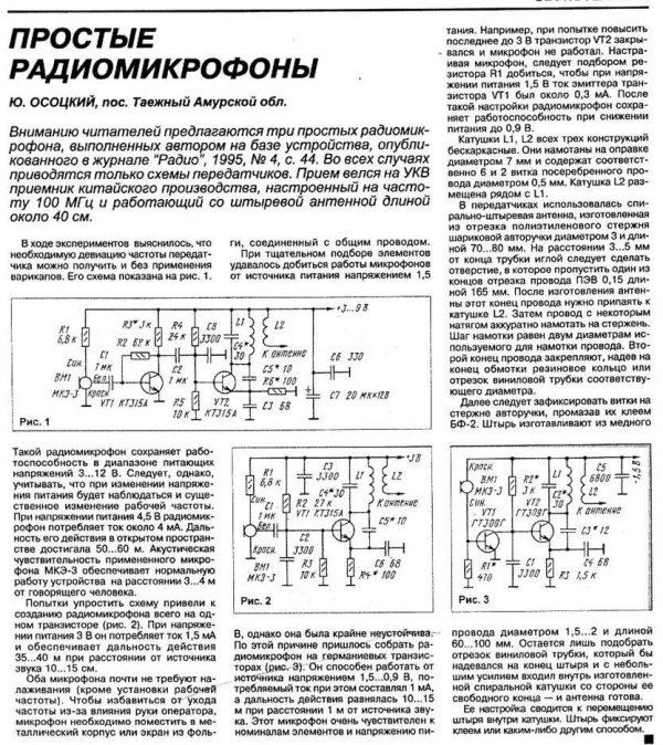

Три схемы простых радиомикрофонов
Описание радиомикрофонов

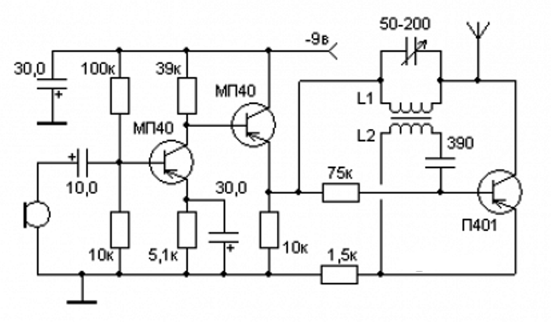

Простой АМ радиомикрофон СВ ДВ с питанием на 9 вольт
Схема радиомикрофона
Описание радиомикрофона
Этот радиомикрофон может работать в диапазоне как средних так и длинных волн на какой-либо фиксированной частоте, которую ты можешь подобрать с помощью конденсатора переменной емкости на 50—200 пФ. После выбора частоты передаваемой радиоволны лучше переменный конденсатор заменить на постоянный конденсатор, что приведет к уменьшению габаритов собираемого передатчика. Катушки индуктивности намотаны на ферритовом стержне диаметром 8 мм и длиной 30—50 мм. Катушка колебательного контура L1 содержит 100 витков, а катушка обратной связи L2 — 20 витков провода марки ПЭЛ или ПЭВ диаметром 0,2 мм. Намотка ведется виток к витку. Без внешней антенны дальность связи будет небольшой, до 1 м. При использовании телескопической антенны длиной 0,3—0,8 м передатчик можно будет обнаружить на расстоянии 10—20 м.
Если устроить антенну высотой 5—10 м из куска любого провода и заземлить радиомикрофон то дальность связи возрастет до 1 км. Генератор высокочастотных колебаний собран на транзисторе П401 и питается постоянным напряжением. Но амплитуда этого напряжения изменяется в такт со звуковыми колебаниями поступающими от микрофона. Чтобы глубина амплитудной модуляции была достаточной звуковые колебания предварительно усиливаются двухкаскадным усилителем, собранном на низкочастотных транзисторах типа МП40. Для просмотра картинки амплитудной модуляции осциллограф подсоедините к колебательному контуру радиомикрофона.

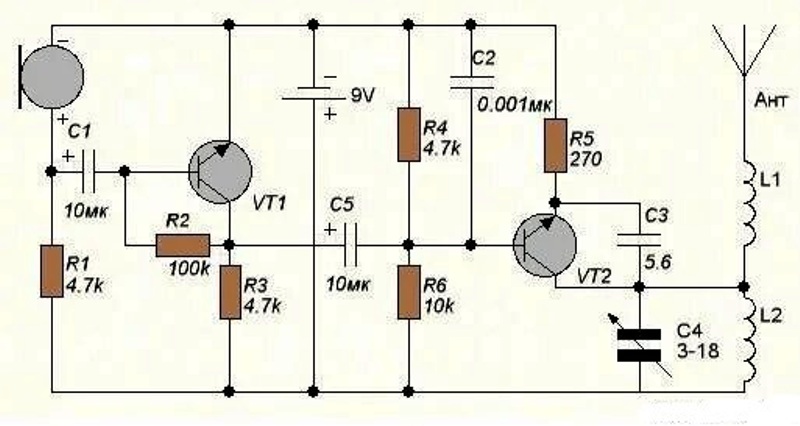

Радиомикрофон на двух транзисторах с питанием на 9 вольт
Простой радиомикрофон работающий в диапазоне от 88-104 мгц. Транзисторы Т1 и Т2 КТ315Б-В, КТ368, а так же их можно заменить на аналогичные импортные транзисторы, катушки L 1 и L2 c внутренним диаметром 6 мм содержат по 7 витков провода 0.5 мм. Питание осуществляется от батарейки Крона на 9 вольт. При правильной собранной схеме радиомикрофоне заработает сразу!
