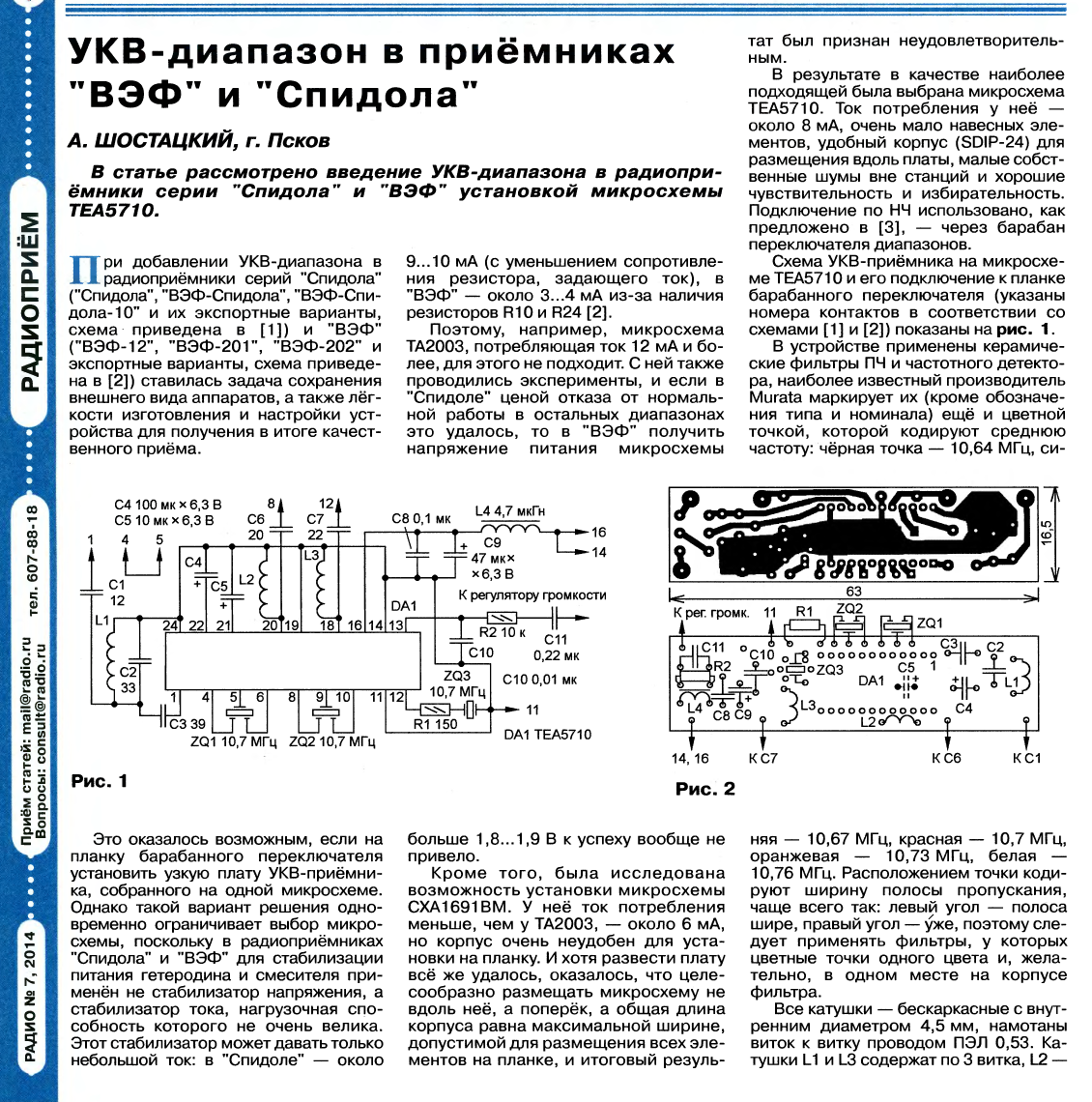

все схемы что находил с электронной настройкой, а данная настраивается конденсатором, отсюда я в легком замешательстве
Не все ли равно чем перестраивать?
От этого практически ничего не меняется, но если уж хотите КПЕ и при этом хотите, что бы было что то приемлемое по качеству, то лучше делать на TEA5710
Несмотря на кажущуюся сложность, на практике сделать будет намного проще.

Поддержу Плюсика.
Длинные провода, КПЕ и переключатели, в радиотракте УКВ приёмника - Зло.
Задача переключения ЧМ-ФМ успешно решается при помощи электронной коммутации диодами.
Смотрите вот эту статью:
Оленичев О. "Двухдиапазонный УКВ приемник "Микрон РП-203"", Радио №12, 1995г
С такой коммутацией гетеродина, у меня на кухне приёмник уже 15 лет работает. Управление от УСУ-15
Светодиоды - индикация точной настройки и многолучевого приёма.
Вот ссылка на подборку материалов, связанных с радиоприёмниками низкой промежуточной частоты, включая К174ХА34 и TDA7021.
Там же библиография по теме. Может быть полезно.
