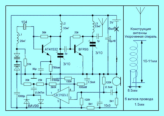

Виктор50 писал(а):
Радиомикрофон на микросхеме ВА4558 с питанием на 9 вольт
Хватит уже плодить одинаковые схемы... модулятор на транзисторах или ОУ... :dont_know: ЗГ жука должен быть на полевике, что даст лучшую стабильность по частоте.
Лучше бы дали схему доработки готового приёмника с широкой полосой захвата автоподстройки, это было бы гарантией того, что связь будет устройчивой.

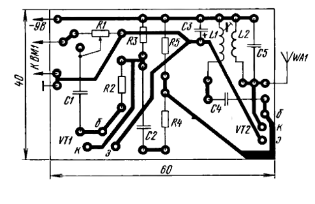

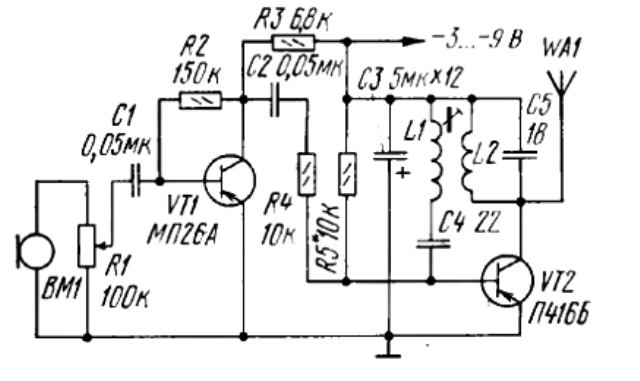

Радиомикрофон на 2 транзисторах работающий в диапазоне КВ с питанием от 3-9 вольт
Схема радиомикрофона
Плата радиомикрофона
Описание радиомикрофона
L1 L2 — намотаны на пластмассовый каркас с подстроечником из феррита катушек входных или гетеродинных контуров любого приемника. L2 наматываю поверх L1. L1 — 10 витков, L2 — 3 витка ПЭЛ 0,15. В качестве микрофона — капсюль ВМ1 или головной телефон ТОН-1.Детали радиомикрофона смонтированы на печатной плате размерами 40*60 мм. Все постоянные резисторы МЛТ-0,125, переменный СП-1, транзистор П416А можно заменить на КТ361Б, а МП26А на МП39 МП42.Настройку производят настраивая его на свободный диапазон КВ-1, хорошего качества звучания добиваются регулировкой R5. Антенной служит многожильный провод длиной 1 метр. Высокочастотный сигнал был принят на радиоприемник Океан-209

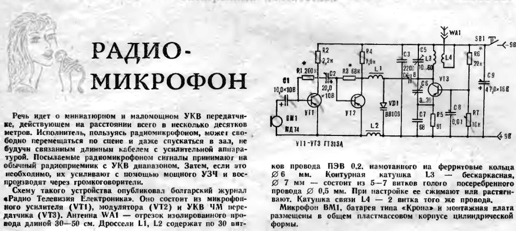

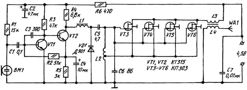

Радиомикрофон на 6 транзисторах с питание на 4.5 вольт
Радиомикрофоны УКВ с частотной модуляцией. Принципиальная электрическая схема предлагаемого устройства сконструирована так, что при простоте настройки можно получить широкий диапазон выходной мощности путем увеличения питающего напряжения (от 3 до 4,5 В) и числа полевых транзисторов (от 2 до 5 шт.) в задающем генераторе. Тогда дальность вещания при прямой видимости возрастает от 40 до 200 метров. Радиомикрофон обладает высокой чувствительностью по низкой частоте, улавливая, например, тиканье будильника на расстоянии шести метров. Дроссель L1 намотан на феррите диаметром 2,8×12 мм проводом типа ПЭВ1 диаметром до 0,1 мм до заполнения сердечника. Ну а для L2—L4 применен ПЭВ1-0.6. Причем L2 содержит 10 витков, намотанных на исписанном стержне шариковой ручки, с отводом от 4-го, считая от заземленного конца. Стержень у L3, L4 — единый, ферритовый. Его диаметр 2,8 мм, длина 12 мм. Катушка L3 содержит всего лишь 4, а L4 — 3 витка.Антенной является 800-мм отрезок провода ПЭВ1 -1, свитый в спираль с шагом 1 мм на болванке диаметром 12 мм

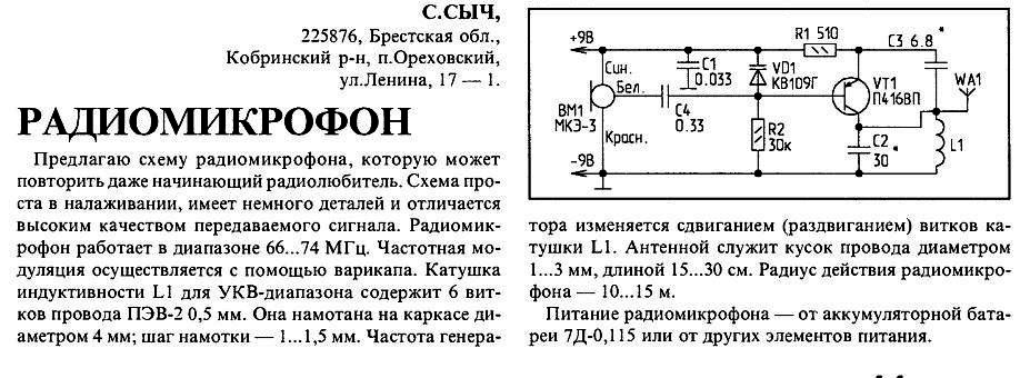

Радиомикрофон 1 транзисторе с питанием 1.5 вольт
Схема и описание радиомикрофона
Товарищ, верь: пройдёт она - И дерьмократия, и гласность! И вот тогда ГосБезопасность Припомнит ваши имена...

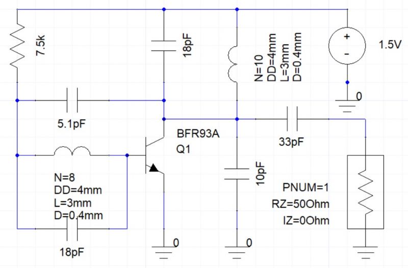

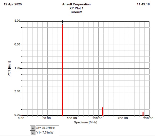

Заработал по такой схеме :shock:
 Заголовок сообщения: Re: Проверенные схемы Радиомикрофонов
СообщениеДобавлено: Сб апр 12, 2025 16:58:48
Карма: 31
Рейтинг сообщений: 805
Сообщений: 5356
Откуда: Протвино
а ну да, ты не учел С1,C2 которые заземляют левый конец L1,
без этого конечно нехватит добротности чтоб раскачать базу через R1.
а перенос С5 на другой конец L1 какраз дал нужное замыкание цепи базы на контур.
вообще кажется количество конденсаторов можно уменьшить раза в 2 :) C6+C7 -явно в 1 собираются например.

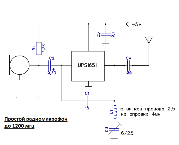

Простой радиомикрофон до 1200 мгц с питанием на 5 вольт
Как видно из принципиальной схемы - настройки не требует, кроме подгона нужной частоты контуром, что не является большой проблемой. На приведенной схеме контур выбран на диапазон FM 88-108 мГц (для тех у кого нет приемника-сканера).UPC1651 это широкополосный усилитель, усиление мощности до 19 дб.
Думаю будет идеальным устройством для начинающих которые занимаются сборкой и настройкой радиомикрофонов, и не только..
По даташиту рассеиваемая мощность до 250 милливатт при питании +5V. Нижний предел - 1,8..2V. Диапазон частот до 1200 мГц.

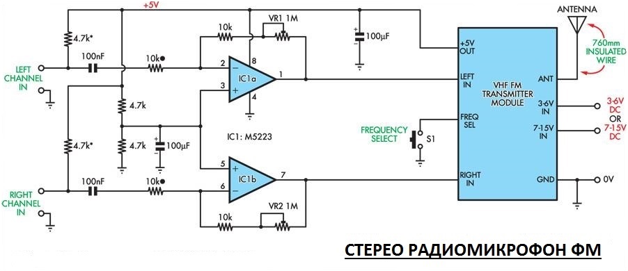

ФМ Стерео радиомикрофон с питанием от 3-15 вольт
Беспроводной стерео FM-радиомикрофон обеспечивает отличное качество звука. Протестирован на расстоянии более 150 метров, и он оказался надежным и фактически работал без помех обеспечивая хорошее качество звука
Звук:20 Гц-15 кГц.
Разделение каналов:. 40 дБ
Выходная частота: 106.7-107.2 МГц
Напряжения питания постоянным током: 3- 15 В
Ток питания: 30 мА при 9 В
Стерео радиомикрофон прост в изготовлении, требует очень небольшой настройки в радиомикрофоне встроена отличная схема синтеза, позволяющая выбирать из семи различных частот в диапазоне от 106,7 МГц до 107,7 МГц. Встроенные регуляторы предустановок регулируют чувствительность каждого канала с учетом различий в микрофонах или если вам требуются разные уровни в каждом канале.

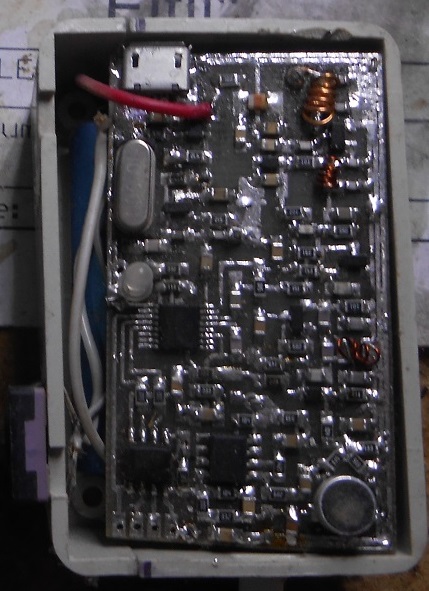

Че за синий ящик? Название у него есть? ;)

Так это понятно,я если собираю,то делаю синтез,а здесь радиомикрофоны с частотой+-еще километр-нафиг никому не надо,либо на 433,92-полно сигналок
Вот последний жук,узкополосная ЧМ,синтез на LMX2306,управление аттини13,фильтр "речевого" сигнала,дальность до 300 метров по прямой,частота 435,725 МГц
ВЧ часть полностью с Фитиля ( https://vrtp.ru/index.php?act=categorie ... ticle=2796 )
