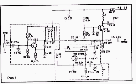

Вот нашел, тут как говориться все вместе схема вот
Транзисторы можно поставить повысокочастотенее и добавить П контур для согласования с внешней антенной.
схема немного отредактированнная тут
vidretr_shema.gif [15.56 KiB]
vidretr.gif [136.93 KiB]

Там пишут, что радиус 5-8 метров - это очень мало. Когда создавал эту тему хотел бы собрать телепередатчик с кем-нибудь вместе кому это интересно, поскольку сам без посторонней помощи ноль.

5-8 метров это без усилителя на "крысиный хвостик". с усилителем на тот же хвостик 10-15м, а на нормальную антенну 30-50. А если требуется больше то еще один каскад усиления и 100 м покроете. поспрашивайте на счет простого усилителя 0,1-1ватт. Мне тоже требуется.

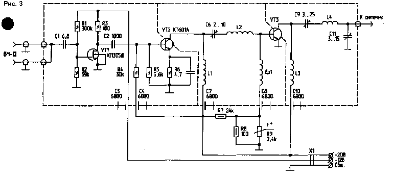

PICmaker, а что вы думаете насчет этой схемы? Да даже если и без звука (фиг с ним), но стабилизировать генератор выполненный на КТ368АМ или КТ368БМ ПАВом (DIP) 224,5МГц или 433,92МГц, а УМ сделать на КТ610А или КТ610Б. Как вы считаете? Хотелось бы уверенный прием метров 500 или более и при этом небольшой размер антенный до 30-и см.
Фото ПАВ резонатора:

Хорошая схемка, там оконечный транзистор выбрали помощнее. Скажите точно какую систему вы хотите постороить. Список вариантов заметно сузится (и улучшится по качеству) :))

Т.е. фактически получается: ГЕНЕРАТОР - МОДУЛЯТОР - УСИЛИТЕЛЬ МОЩНОСТИ. Использование стабилизации частоты без выделения гармоник может упростить катушки, поскольку у меня с ними проблемы - нечем мерять их.

Конечно, ПАВ рулит. катушки сначала расчитывают в программе, потом проверяют мостом или осциллографом или частотомером. Но если схема простая то там и катушек немного то и методы гораздо проще, а если сложная тогда ПАВ.
Антенну лучше не крысиный хвоститик, а нормальный четвертьволновой штырь. и передатчик согласовать П контуром.
Расскажите форумчанам конкретный смысл системы (где стоит сколько работает как работает какую информацию снимает и передает, куда передает, зачем передает.
Вот мне такая телевизионная система нужна для передачи сигнала камеры установеленной на модели самолета на землю с паралельной записью на видик( или ПК) Радиус действия тоже метров 300-500 частота любая свободная способная приниматься готовым приемником (или твтюнером, или телеком, или видиком) питание батарейное. вес всего устройства(с батареями) до 1 кг или до 100г (рассматриваются 2 версии)
время работы от 1 АКБ от 1 часа. Передача звука необходима только в варианте с любительским телевидением. вот требуемые мне параметры. Сформулируйте точно и подробно что выжелаете увидеть (показать) и услышать от (из) этого проекта :))
