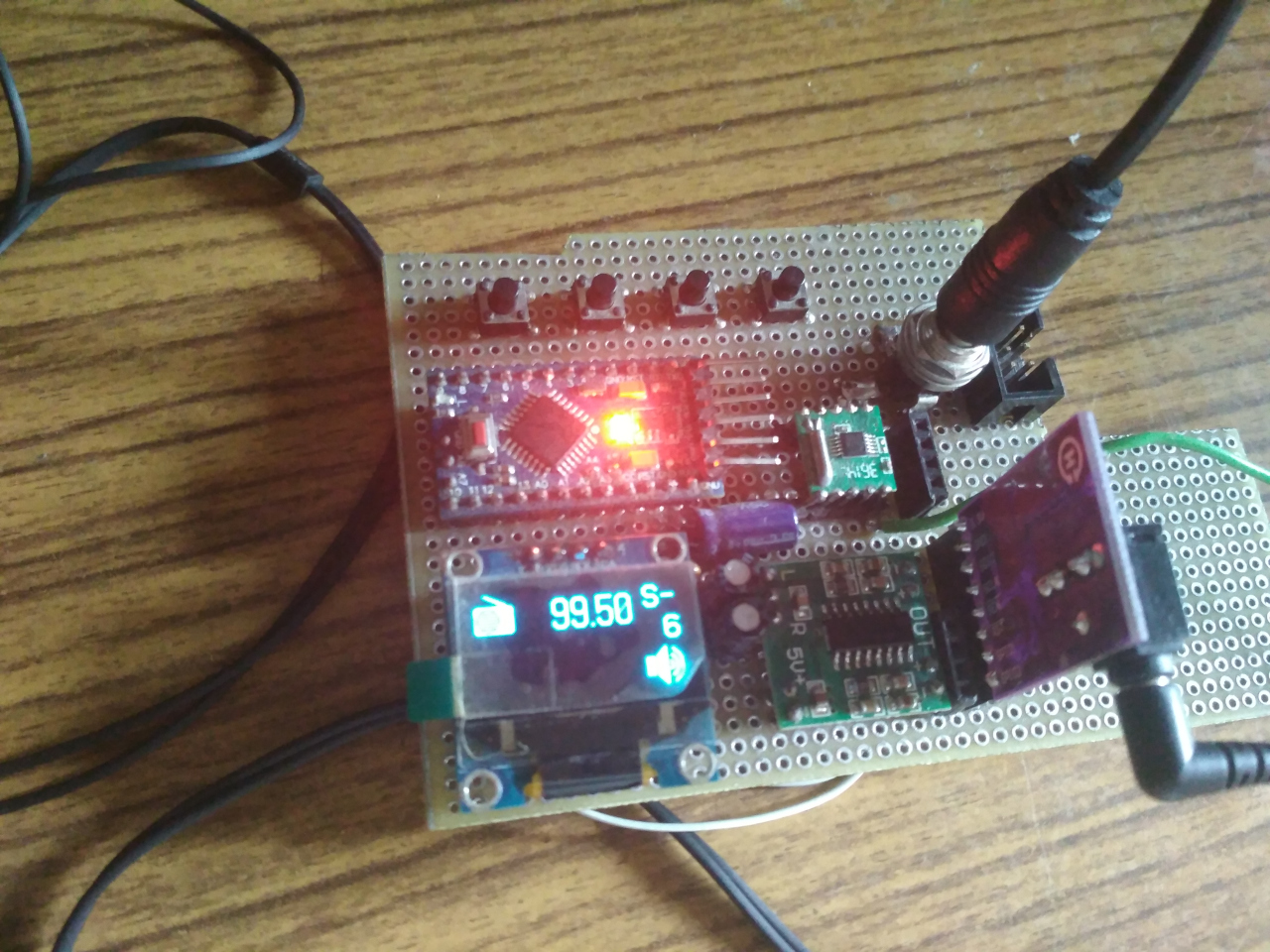

Вот что у меня кажет дисплей. Громкость на экране регулируется, on/off тоже, а вот сканирование частот - нивкакую, 157.59 колом. Начинаю думать, что у меня как-то неправильно скомпилился hex. Можете выложить свой вариант прошивки?

Сейчас раскопал в своих закромах макетку с этим проектом.
Оказалось, ничего даже паять не пришлось - подал питание - и всё заработало сразу же.
Попробовал скомпилированную прошивку - всё точно так же работает.
Так что ищите проблемы на своей стороне.

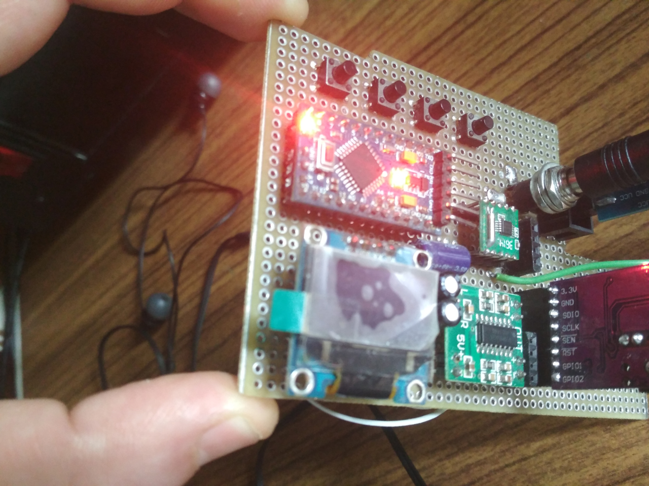

Возможно, как-то разобраться в подключениях помогут фото:
Ну или можете ещё свою прошвку скомпилированную сбросить, а я в железе проверю её.

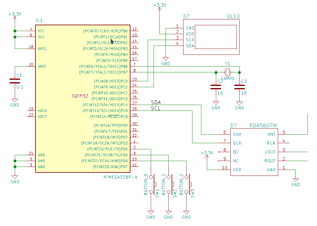

Собрал макет на RDA5807, мне её программирование более понятно. Схема, вроде, как у Вас (глаза сломал сравнивая). Вот этот код для RDA у меня работает - oledfm.hex. Этот код вылаживал на 1 стр. Novice user.
Собираю сам из исходников с гитхаба, получаю туже проблему, что и с si4703.
Добавлено after 11 minutes 12 seconds:
Схема и прошивки.
Добавлено after 8 minutes 16 seconds:
И исходники с гитхаба.
