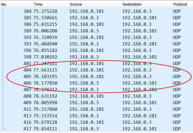

протестируем разные системы связи...
:roll:
1.
через домашний роутер всё работает идеально)) 352.800 бит/с.
Вложение дом.jpg больше недоступно.
2.
бесплатный Wi-Fi... тоже хорошо)) 352.800 бит/с.
Вложение банк.jpg больше недоступно.
3.
а через 3G от MTS... работает очень плохо... большие потери пакетов... и большие задержки...
Вложение 3G_MTS.jpg больше недоступно.
хотя для простого Радиоуправления (типа Кораблик) 3G пойдёт.
а для аудио и видео 3G не подходит... надо 5G...))
а в общественном транспорте работает...
гортранс.jpg [32.23 KiB]
правда только в центре города... за городом плохо... потеря пакетов...
:tea:

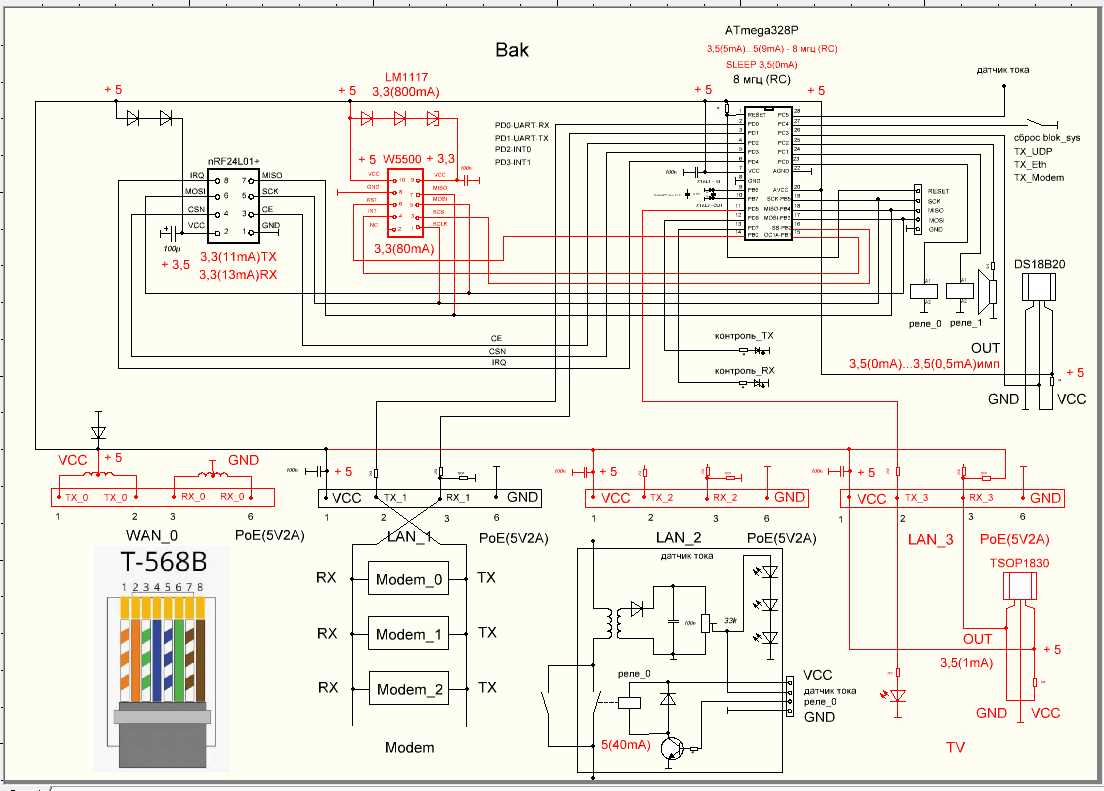

Eth.jpg [149.58 KiB]
всё работает... только проблема с приёмником... иногда зависает мега8... предположительно из-за несовершенства синхронизации...
:roll:
а что если сделать так...
Eth_2.jpg [146.81 KiB]
по идеи так должно быть лучше))
:tea:

ещё подкрутили))
схема.jpg [184.61 KiB]

а изначально схема была такая...
схема (1).jpg [79.33 KiB]
теперь надо заменить радиомодули нрф24 на что-то другое...
:roll:

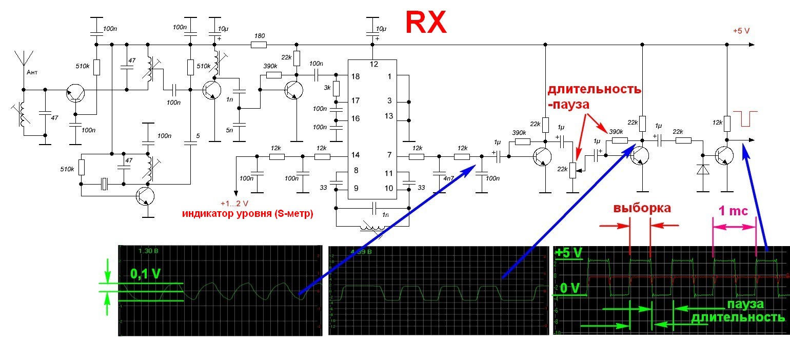

схема 27 МГц.JPG [154.13 KiB]
но на 27 мгц много помех...
сигнал 27 МГц.jpg [186.33 KiB]
модуль 433 мгц тоже работает хорошо...
сигнал 433 мгц.JPG [143.65 KiB]
но на 433 мгц много помех...
и скорость передачи на сверхрегенераторе маленькая... до 10 кбит/с... это вообще ни о чём))
:roll:
короче... надо придумать новый радио модуль...
:tea:

вообще изначально ПЧ был собран по такой схеме...
4.jpg [25.64 KiB]
там типа всё согласовано должно было быть... в теории... ))
оказалось что два каскада УПЧ дают слишком мало усиления... надо минимум три.
:tea:

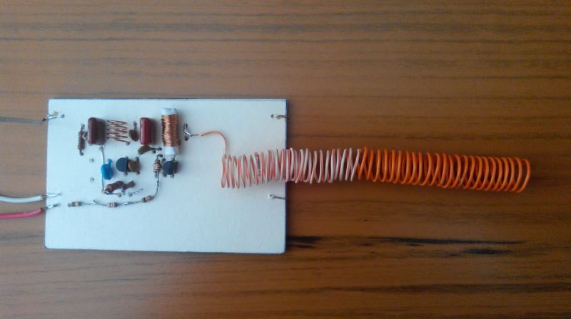

roman.com писал(а):
надо всё переделывать...
переделали)) всё по классике...
2.jpg [37.01 KiB]
антенна получилась большая... на 80 мгц... аж 100 мм... в резонансе...
3.jpg [35.06 KiB]
а использовать короткие антенны... без резонанса... не эффективно...
:roll:
ещё паразитная ЧМ прёт... :))) потому что без кварца...
но в целом уже пытается типа работать...
:tea:
radio.rar [13.52 KiB]

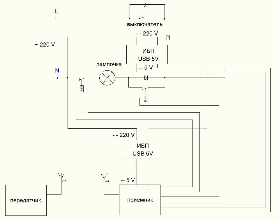

так... надо ещё радиоуправляемый выключатель для лампочки сделать))
схема радиовыключатель.jpg [41.7 KiB]
:tea:
lampa.rar [2.45 KiB]

схема лампочка.jpg [37.5 KiB]
:tea:

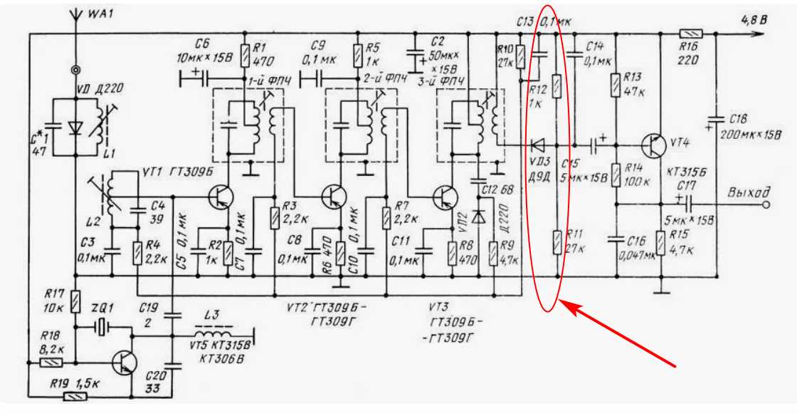

вообще изначально планировалось сделать приёмник 27 мгц... как в старой книжке...
в старой книжке детектор с начальным смещением... по идеи это должно увеличить чувствительность...
приёмник_27 мгц.jpg [63.33 KiB]
собрал как в старой книжке)) работает.
чувствительность наоборот только упала... стало работать хуже... :?
делитель сильно шунтирует детектор...
:roll:

Вывод: делать схемы по старым книжкам не рекомендуется))
Рекомендации: делайте всё по классическим заводским схемам.

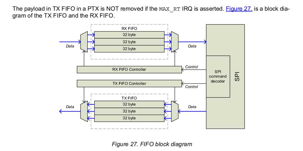

так... приехали новые модули))
модули.jpg [60.23 KiB]
теперь их надо настроить и разогнать))
:tea:
Добавлено after 53 seconds:
сложность в том что они больше 32 байта не передают... а надо больше))
Добавлено after 6 hours 13 minutes 19 seconds:

у модуля странные буферы FIFO... по 32 байта...
Screenshot_1.jpg [69.82 KiB]
:roll:
с передающим пока не ясно... а приёмный работает просто))
Screenshot_2.jpg [39.89 KiB]
короче... разобрались. всё работает))
:tea:

тесты... тесты... тесты...
у этих модулей большие потери пакетов... доходит до ~10%...
пакеты.jpg [48.81 KiB]
что немного раздражает))
:evil:
при этом дальность связи нормальная... через два этажа бетонных стен работает... как и было заявлено))
:tea:
всё таки самодельные модули работали лучше))
:tea:

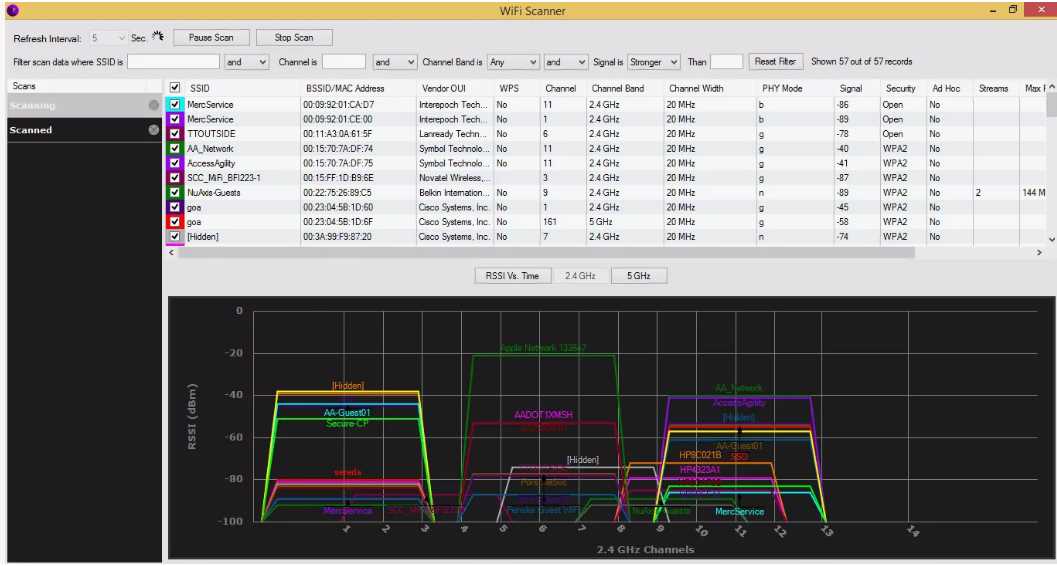

это потому что с завода эти модули работают на частотах Wi-Fi... (2.401 мгц)...
:tea:
переключили на другие частота... например 2.525 мгц... и ошибок стало заметно (в несколько раз) меньше...
:tea:
Вывод: использовать эти модули на частотах Wi-Fi (2.400...2.485 мгц) не рекомендуется.))
потому что частотах Wi-Fi (2.400...2.485 мгц) сильно загажены))
Screenshot_1.jpg [61.44 KiB]
:tea:
но всё равно полностью ошибки устранить не удалось...
:roll:
самодельные модули работали лучше... в самодельных модулях можно уменьшить чувствительность приёмника и повысить мощность передатчика... при этом ошибок практически нет))
:tea:
