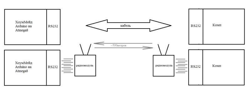

Добрый день.
Извиняюсь за возможное дублирование темы, но те темы которые я тут читал они основывались на использовании блютуз или вайфай модулей, что мне не подходит, ибо дальность у них низкая. Мне же нужна дальность связи около пятисот метров, причем двусторонняя. Темы чтобы просто "включить/выключить лампочку" на расстоянии тоже достаточно прочитал, но это не то.
Необходима связь с контроллером для того чтобы отсылать ему команды с ПК (о включении/выключении/регулировании) и принимать сигналы с датчиков на ПК. Всю эту задачу решает обычный кабель(RS232), но необходима беспроводная связь 500метров.
Можно ли заменить кабель, беспроводной связью? да, я знаю есть готовые модули для arduino, но они требуют переделку программ, почему нельзя просто заменить провод,без переделывания программ?примерно как на картинке
Как это реализовать то?
Скорость передачи...ну пусть будет равна максимальной скорости того же Com порта.

Можно к МК подключить модуль Bluetooth
viewtopic.php?f=25&t=71598
Со стороны ПК в этом случае можно использовать готовые преобразователи USB-Bluetooth
Порт будет выглядеть как обычный СОМ, только в начале работы нужно установить связь с устройством.

дальность Bluetooth ~500 метров?я же говорю не хочется использовать ВайФай или блютуз
по идее по кабелю параллельно идут сигналы 0/1 идут сигналы, что если их преобразовать в последовательный сигнал и отмодулировать как-нибудь передать и переделать обратно в параллельные сигналы?только при приеме как отфильтровать нужный нам сигнал от всяких "левых" сигналов,шумов

Для такой дальности скорее всего уже потребуется лицензия на средства связи. Если хочется это обойти, то смотрите в сторону GSM, однако скорость может оказаться скромнее. В общем, "из г*вна и палок" 500 м на скорости 115200 Вы не получите, а для использования готовых решений не озвучен бюджет

ИМХО, если на 433МГц и ещё с хорошими антеннками, то можно влезть в 0,1Вт на 500 метров.

Просто модули на 2200МГц имеют маленькую дальность. Модули 27МГц имеют маленькую скорость. А модули 433МГц они какбэ компромиссные... Надо погуглить -- возможно продаются готовые блоки передатчиков на 433МГц с мощностью 0,1Вт.

Со стороны ПК ставите ещё один МК, который подключается по USB и через него связываетесь со вторым модулем.

Для этого нужно использовать что-то стандартное. Bluetooth и WiFi Вас не устраивают. Профессиональные промышленные решения Вам вряд-ли подойдут по цене.
Вы ведь так и не озвучили конечную цель (серия/единичное изделие) и бюджет.

единичное изделие, а бюджет естественно чем меньше тем лучше, меня интересовали варианты решения потом уже исходя из бюджета выбрать
неужели нельзя преобразовать логические 0/1 в радиосигнал, наложить там на несущую частоту,модулировать или как там это делается, чтобы просто заменить сигнальный кабель?

неужели нельзя преобразовать логические 0/1 в радиосигнал?
Можно, только не забывать, что при прохождении сигнала через радиоканал в нем появится много помех и еще учесть, что радиоканал не пропустит постоянную составляющую.
Для борьбы со всем этим применяют специальное кодирование сигнала прежде чем передавать, а на приемном конце соответственно декодировать.
Напрямую, без кодирования можно передавать только в самых простейших случаях и на расстояния порядка десятка метров.
Это в общем случае. Тонкости придется изучать самому.
