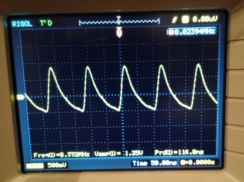

Попробуйте в первой схеме не подавая на вход ВЧ выставить (подбором R2) на R1 0.1-0.5В, затем подайте ВЧ и посмотрите амплитуду.
Выставляю. Амплитуда при этом малюсенькая, около 0.5В
Она максимальна когда я на R1 выставляю около 2В, тогда амплитуда составляет порядка 2.3-2.5В.
При дальнейшем увеличении, она срывается в +5В, колебаний при этом нет, просто напряжение питания.
svic писал(а):
И припаяйте кондер ~0.01 (10Н) между нижним концом R1 и эмиттером.
То есть между +5В и землей? Это ничего не дает. Если же имелся в виду коллектор (параллельно R1) то колебания срываются в линию. То есть тоже ничего не дает. :dont_know:
Подумал что транзистор плохой, заменил, картина та же!
Ставлю кт316, меняю все обратно. Настраиваю. Амплитуда около 4В.
В общем хрен знает что с этим кт363бм :dont_know: , просто интересно было довести до конца и этот вариант.
Буду в общем переходить на микросхемы.

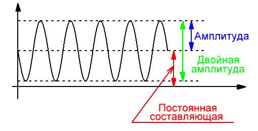

При пятивольтовом питании в резистивном усилителе амплитуда синусоиды не может быть 4В, максимум 2-2.2В. Ну, да ладно, оставьте до лучших времен. Попробуйте для проверки схему Lazy из топика выше, ну и параллельно на логике - это будет самый оптимальный вариант.
 Заголовок сообщения: Re: Генератор с кварцевой стабилизацией частоты
СообщениеДобавлено: Ср фев 05, 2014 08:40:23
Карма: 117
Рейтинг сообщений: 1531
Зарегистрирован: Ср сен 18, 2013 10:08:26
Сообщений: 4732
Откуда: Санкт-Петербург
Пардон.
Сам генератор сделан на КТ315, выдает двойную амплитуду = 1.5В
С усилителем/ключем на кт316 выдает двойную амплитуду около 4В
С усилителем/ключем на кт363бм двойная амплитуда максимум 2.3В
С усилителем/ключем на кт315 двойная амплитуда тоже около 2-2.5В
Вы наверное уже поняли :)

Да, конечно сразу понял, а поправку сделал, чтоб не вводить в заблуждение остальных посетителей. :)))
Маловато что-то с генератора, от того и усилитель работает только в режиме А. На фотке, что выше, у меня 1.25-1.3В амплитуда при питалове 6В. Номиналы такие:
Вот и я думаю как они от такой небольшой амплитуды тактируют МК :dont_know: :)))
Делал по приведенной выше схеме
Она рассчитана на 9-12В, а я подаю 5. При этом номиналы резисторов я не менял. Может проблема в этом?
Как переделать под 5В? Резисторы R1, R3, R4 надо увеличивать/уменьшать?
Я так понял надо R1 от 22к до 100к попробовать? (не сильно понимаю что тут сколько надо)

R4 поставьте порядка 500 ом
R1 выставьте по максимуму амплитуды.
Не забывайте, что щуп осциллографа вносит дополнительную емкость.
Можно еще поиграться емкостью С4. Иногда полезно её уменьшить.
Непонятно только зачем? С транзистором КТ316 у вас же вполне достаточно амплитуды, что бы подать на логику.
