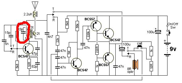

nujlun писал(а):
2-7 см, от катушки до конденсатора колебательного контура
Контурный конденсатор здесь тот, что я красным обвел.
Непонятно зачем его ставить на расстоянии 7 см от катушки.
Неужели рядом места нет?

Я имел ввиду ввысоту (нормальных КИПов нет в наличии).
Имеет ли небольшое удлиннение проводов колебательного контура большое влияние на работу схемы?

Имеет. Очень сильно сказывается на стабильности (устойчивости). Проводов быть не должно, в крайнем случае коаксиальный кабель.

В данной конкретной схеме не так самовозбуждение страшно при длинных проводах, а как выше сказали стабильность.
При малейшем телодвижении будет уходить частота.
