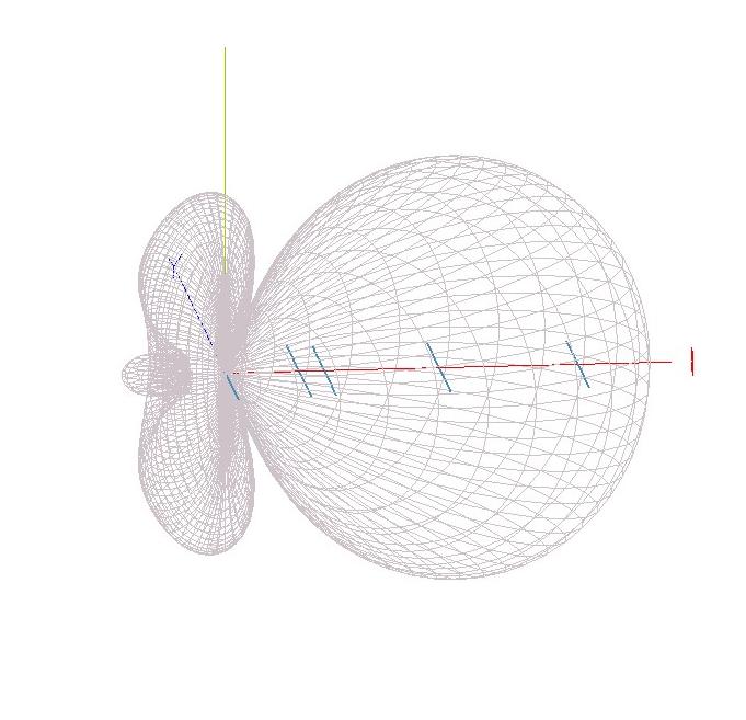

Почему сигнал в направлении директоров усиливается, а в других направлениях он уменьшается?
Потому что расположение и длинна вибраторов подобрано так что происходит переизлучение сигнала с одного директора на другой в фазе,а со стороны рефлектора наоборот происходит в противофазе.

яги1.JPG [13.34 KiB]
Яги.jpg [50.12 KiB]
Вот программка моделеровщик антенн Mmanarus.
Поиграйся.
