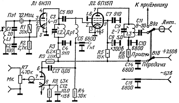

Вот ламповый передатчик на 144мГц.
tx_144.gif [18.8 KiB]
Оттуда можно взять УМ на 6П15П.
УМ 6П15П 1.GIF [9.89 KiB]
Евгений прав.Будет проблема состыковать транзисторный каскад с ламповым.

Вот для этого УМ download/file.php?id=158368 какая входная мощность нужна - 100 мВт хватит?
И каковы параметры катушки и от какого витка отвод на антенну делать?

Мало.
Ему хотяб 500мвт подать.
Пересчитай контурные катушки при помощи программы Coil32.

Эту программу знаю, пользуюсь. Частота контура УМ должна быть равна частоте генератора?
А на счет 500 мВт:
Я так понимаю, что кт368 тут мало будет. Может еще каскад на 6н3п перед 6п15п ? Для 6н3п вроде должно хватить 100 мВт. Или предпочтительнее пентод 6ж1п ?

Да.Без умножения частоты.
6Н3П хватит вполне.

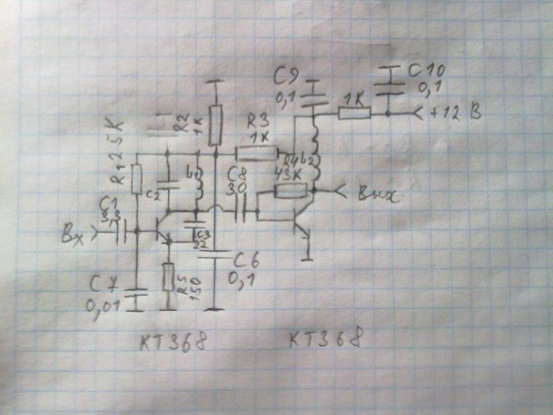

Вот накидал транзисторную часть:
Генератор взял, который я собирал несколько раз и знакомым советовал, получалось очень стабильно, даже, если касался катушки или антенны, частота не уходила( это при хорошем монтаже, а при плохом конечно уходила), он работал метров на 15 на китайский приемник даже с кт315. А вот на счет каскада усиления не очень уверен - взял из схемы одного УМ'а.
Схема рабочая или "ужос" ?
Жду критики и советов.
К пинанию морально готов.
