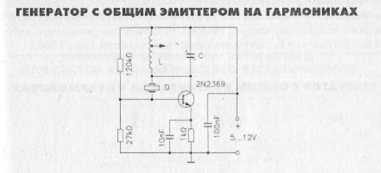

YRI,LV писал(а):
А есть рабочая схема генератора на 5 гармонику.
Пробуйте- http://pro-radio.ru/start/3521/ И тут делятся опытом- http://www.cqham.ru/forum/showthread.ph ... D%E8%EA%E5 и тут- http://triod.1gb.ru/index.php?module=pages&page=kvarc01 еще- http://www.cqham.ru/trx75_16.htm
Ну и так далее...
electronshiki.ru.jpg [181.74 KiB]
 Заголовок сообщения: Re: Как умножить частоту кварца?
СообщениеДобавлено: Чт окт 05, 2017 23:53:53
Карма: -1
Рейтинг сообщений: 69
Сообщений: 8816
Откуда: .ru
по этой схеме
1.jpg [31.14 KiB]
у меня кварцы работали:
на 1-й, 3-й гармонике нормально, стабильно.
на 5-й гармонике меньше уровень сигнала, но тоже нормально.
на 7-й гармонике маленький уровень сигнала и не все кварцы запускались... только с хорошей активностью, но впринципе тоже можно.

Кварц на 25 Мгц завёлся на 75 мгц, третия гармоника вообще без проблем. Причём заводиться только на третей и лиш когда его нагружаю перескакивает на чётные гармоники.
Схема такая: 74ac00 на одном елементе генератор, второй элемент буфер. Если ставить маленькую ёмкость до 10 пф то генерит на 200 Мгц , 8 гармоника.
Поставлю контур на 5 гармонику и буду пробовать.
Почему на логике, потамучто нужен ттл уровень на выходе и меньше помех в эфир.
