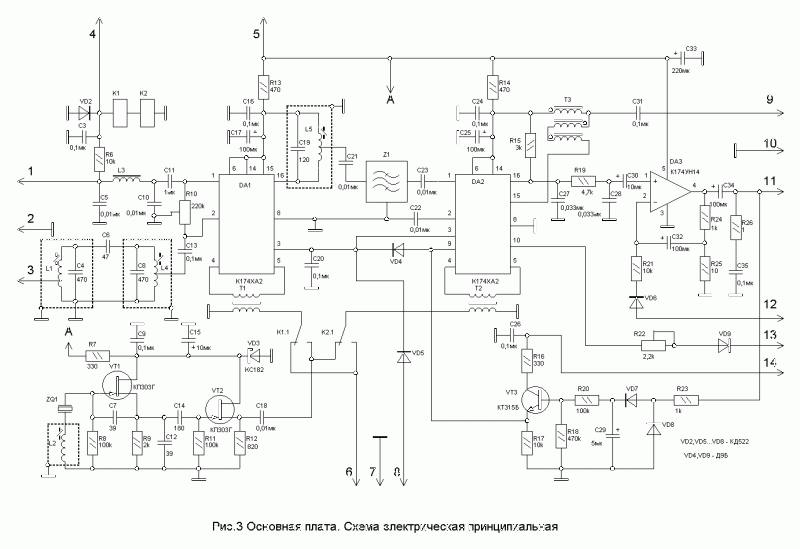

Я не понял как переделывать входной фильтр основной платы. Вот схема того, что нужно вставить вместо L1 и L4
Схема основной платы:
Вот ссылка на статью: http://www.qrz.ru/schemes/contribute/constr/amator-kf/
С контуром понятно, конденсатор указан, катушку подобрать под пч. А вот какой мотать трансформатор - данных нет.
Фильтр-пробка L’C’ настраивается на частоту ПЧ и предотвращает проникание помех с этой частотой на вход приёмного тракта. Широкополосный трансформатор Т’ 1:4 обеспечивает согласование низкоомной входной нагрузки с высокоомным входом микросхемы. При использовании ШПТ можно применить идентичные ДПФ, имеющие 50-омное входное и выходное сопротивления на входе и выходе основной платы. При необходимости можно обойтись одним набором ДПФ, коммутируя их в режиме приёма и передачи соответствующим образом.
Измерить сопротивление на входе в УМ и намотать исходя из этого трансформатор 1:4?

Требования к трансформатору не особенно критичны.
Попробуй намотать на кольце 400..1000НН 10х6х4 или что-нить приблизительное по типоразмеру.
берешь провод 0.2...0.3, свиваешь два провода с шагом 5..10 мм, и этим мотаешь на кольце витков 30.
Соединяешь по схеме. Начала обмоток на схеме обозначены жирными точками.
ЗЫ.Кстати, написал а потом нашел в указанной тобой статье:
Параметры катушки L' такие же, как и у 1L5 основной платы. Широкополосный трансформатор T' изготавливается на кольце К7х4х2 магнитной проницаемостью 600-1000 НН и содержит 2х20 витков провода диаметром 0.25мм.

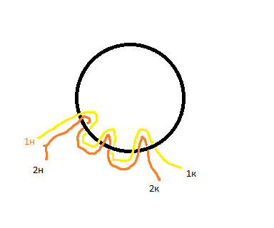

С катушками бы не запутаться... Посмотрите картинку, пожалуйста, по поводу "начал и концов", правильно ли я считаю?
И имеет ли значение, в какую сторону намотаны трансформаторы? т1-т3 я мотал в одну сторону, а входной в другую намотал. Еще вопрос по поводу катушки L`: как написано, она такая же как 1L5, но у 1L5 с отводом 8+8. А эту какую мотать, 8 витков или 16?
Все правильно, главное чтобы начала были с одной стороны, а концы с другой.
И еще важная деталь - количество витков на кольце считается по внутренней стороне.
...имеет ли значение, в какую сторону намотаны трансформаторы?
По феншую - да, практически - нет.

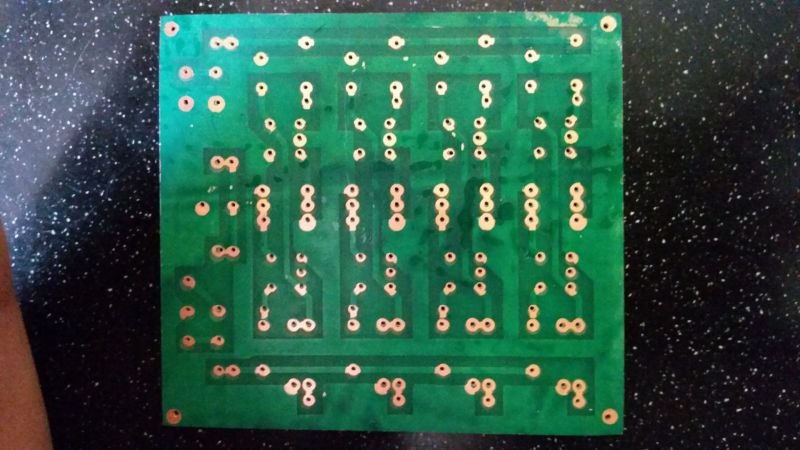

Разродился наконец-то, с сорок-восьмого раза сделал таки плату ДПФ :)) . Просто я тут на фоторезист решил перейти. То плохо проявил, то плохо смыл, то ложился на плату фигово. Одну плату совсем запорол. Да и в итоговом варианте не получилось сделать двухстороннюю. я лицевую сторону лаком покрыл, чтобы не сьело железом, но как то не подумал о том, что после 3-5 раз перенакладки резиста, а каждый раз чтобы снять его бросал плату в щелочь, поплохеет в итоге лаку, и перед травлением не подумал проверить. В итоге всю землю разьело, причем местами, пришлось изголяться. Есть еще у меня и маска. Нанес маску, по технологии не получилось, так как утюг без регулятора и рамка оказалась маленькая, по этому маска легла неравномерно, и сушилась всю ночь без нагрева, и все равно не высохла до конца, в результате и шаблон прилип кривовато. Но все равно получилось, думаю, лучше чем голая. А руку надо набивать. :) :) :)
Вот такое художество получилось:

Сойдет для 48-го раза. :)
Я понял так, что травил практически только одну сторону?
Не забудь, в этом случае, раззенковать отверстия с нетравленой стороны, причем только отверстия не относящиеся к общему проводу.
